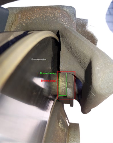

Guten Morgen allerseits, ich habe mir heute die Frage gestellt: Hat der Phaeton eine Bremsbelagverschleißanzeige? Wenn ja, ist die Optional-Ausstattung? Wenn nein, wie stelle ich fest, wie weit meine Bremsen verschlissen sind, ohne in eine Werkstatt fahren zu müssen? 😁 (Ja Beläge gucken... aber da ich das nie gemacht habe, wie sieht denn so ein Belag aus?)
Ich gehe auch davon aus, dass alle Phaetons eine Verschleißanzeige haben, da diese Bestandteil des Bremsbelages ist und nicht extra eingeklippst werden. Ich schaue mir trotzdem die Beläge immer beim Räderwechsel zum Winter bzw. zum Frühjahr an.
Anbei das Bild, nachdem Du gefragt hast.

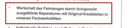

ich muss das bei einer Vertragswerkstatt von VW machen lassen, da ich eine Versicherung für sonstie Defekte habe und die möchte ich sicherlich nicht gefärden.
Gruß Wolfgang
Laut meiner Versicherungsbeschreibung (VW-Garantie) muss das nicht bei einer VW-Werkstatt vorgenommen werden. Eine Fachwerkstatt reicht. Wie kommst du darauf? Kannst du uns den entsprechenden Text mal senden? Hier herrschen ja unterschiedliche Meinungen, da würde etwas schriftliches ein wenig Klarheit bringen.
Klaus
Gebundene Dienstleistung.
Per EU-Gesetz verboten.
Keine unterschiedliche Meinungen
habe es mal angehängt- VW- ist mal nicht benannt nur:
Fremdarbeiten :
1. erscheinen nicht in der Fahrzeughistorie
2. Nachweis, .......nach ...... gearbeitet wurde ist sehr schwer zu erbringen.
Gruß Wolfgang
