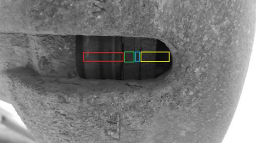

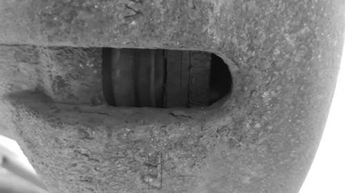

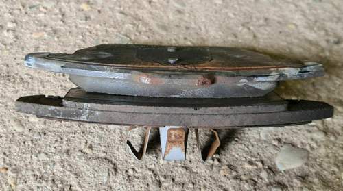

Am Samstag hat mich der Touran mit der Meldung "Bremsbelag prüfen" überrascht, obwohl es mich nach knapp 6 Jahren und 90tkm, seit dem letzten Bremsenwechsel durch eine Fachwerkstatt, eigentlich nicht wundert. Knackpunkt ist aber, dass die Beläge beiseitig außen vorn noch relativ viel "Fleisch" haben. Also dachte ich erst, es hat das Kabel von der Verschleißanzeige zerlegt. Also vorn links das Rad abgebaut und siehe da..
Keine Falschmeldung, der Belag an der Innenseite ist tatsächlich an der Verschleißgrenze. Auf der Beifahrerseite das gleiche Thema, aussen noch viel Belag vorhanden, innen fast alle. Hinten ist noch ein bisschen was drauf, beidseitig gleichmäßig innen, wie aussen. Nun stell ich mir die Frage, ob ich bei der Gelegenheit die Bremssättel vorn mit austauschen sollte. Oder ob so ein asymmetrischer Verschleiß "Stand der Technik" ist, obwohl 90tkm, bei nicht immer schonender Fahrweise, m.E. schon eine gute Standzeit sind. Vielleicht hat ja jemand ähnliche Erfahrungen gemacht?!

Danke für die Einschätzung, aber wie man mit 3mm Restbelag auf der Innenseite 50tkm fahren kann, erschließt sich mir nicht, mit den 7mm außen mag das schleichen, aber nur einen Belag wechseln ist ja nicht.

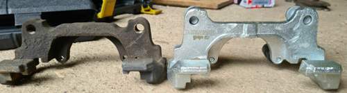

In deinem Foto sind halt die Teile spiegelbildlich, also einmal rechts, anderes mal links. Ob dies jetzt das entscheidende Kriterium darstellt, möchte ich an Hand des schlechten Fotos nicht beurteilen. Wenn du dies kritisierst, dann solltest du auch Roß u. Reiter benennen.
Nein, die beiden Träger sind in gleicher Lage. Man sieht, dass der Abstand zwischen den Gewindebohrungen und der Unterkannte sich um einiges unterscheidet, nachgemessen sind es ca. 5mm obwohl auf beiden Teilen die gleiche Teile bzw. Referenznummer (inkl. Index) geprägt bzw. gelasert ist.
Was das Foto selbst angeht, ja es ist zwar von MT etwas zusammenkomprimiert worden, aber trotzdem kann man jede Schleifrille und Buchstaben deutlich erkennen, mir erschließt sich nicht was da noch besser sein könnte. Aber ich lass mich gern belehren.

Das Foto ist in sofern schlecht, dass der verzinkte Bremsenträger, Details verspiegelt und deshalb kaum erkennbar sind. Da du aber immer noch nicht angegeben hast, um welche Bremse es beim Touran geht und auch keine Teilenummer / Marke vom Ersatz, wird es bei der Ungewissheit bleiben.
Einen Vorteil sehe ich im neuen Bremsenträger nicht, der Abrieb setzt sich genauso zwischen Belag und Belagführung. Da beißt die Maus keinen Faden ab.

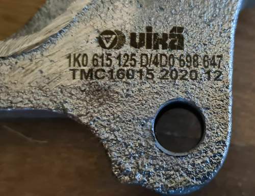

Ist jetzt zwar auch egal, aber der Vollständigkeit halber: PR-1ZE, Teilenummer des Trägers: 1K0 615 125 D, Hersteller des Ersatzteils VIKA (ATE/TRW war gerade nicht lieferbar)

Danke für Deine Mühe. Ich habe Teile bestellt, die 1K0 615 125 D entsprechen und ich habe auch welche bekommen, wo zumindest diese Nummer drauf steht. Deswegen schließe ich einen Fehler bei der Bestellung aus.
Nur sind die Dinger mechanisch völlig anders als die Alten. Die haben aber auch keine 211€, sondern 40€ gekostet. Nun könnte man sagen: "Wer billig kauft, kauft 2x" oder Frei nach Holger Parsch: "Wer 2x kauft, kauft öfters". Aber ich vermute, dass die in diesem Fall einfach falsch gekennzeichnet sind. Die Maße entsprechen ATE 11.0230-0131.1, was wiederum 1K0 615 125 C /5N0 615 125 (PR-1LJ,1ZD) entspricht. Also wird hier wohl bei der Fertigung etwas schief gelaufen sein...Egal, die Dinger schicke ich zurück und damit ist der Fall erledigt.

Na, das ist eindeutig keine Falschbestellung und zurück senden würde ich die auch. 🙂 Die Qualität sieht auch optisch arg bescheiden aus.
