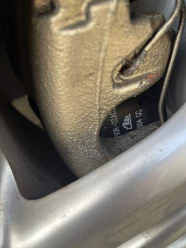

Hallo

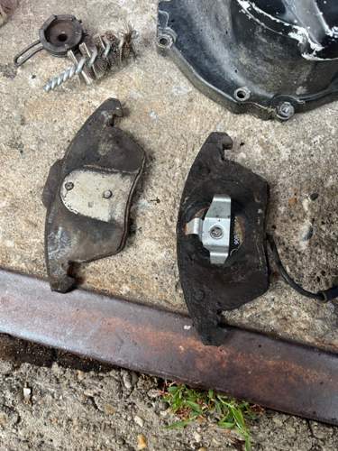

Wollte vorne Bremsscheiben mit Beläge tauschen
Scheibe war klar
Nur bei den Belägen ein komisches Gefühl.
Unzwar die klemmzange der Beläge also hinter der Beläge nur auf kolbenseite vorhanden war und auf der anderen seite nicht
Im internet waren viele videos auf beidseiten zu sehen.
Bremssattel ist ein ate
Kann das einer bestätigen das das so ist
Golf 6 Variant 2.0 tdi 140 ps
0603 ALE

Wie ist denn die dazugehörige PR-Nummer?
Eine Kolbenseite, die mit der Feder
Eine für für den Bremssattel oder wie du es nennst "Klemmzange"
Hast dein Wissen aus Youtube?
Hoffentlich kommst du zum Stehen
Pr 1ZA

@sinopdog schrieb am 1. Juli 2023 um 17:36:11 Uhr:
Und zwar die klemmzange der Beläge also hinter der Beläge nur auf kolbenseite vorhanden war und auf der anderen seite nicht
Ja,ist richtig so!

@sinopdog schrieb am 1. Juli 2023 um 19:30:47 Uhr:
Pr 1ZA
Dann sind sie korrekt, da sind auf der Aussenseite keine Spangen!
Wenn auf der Außenseite auch solche Spangen wären, könntest du die Beläge doch gar nicht einbauen.
Das sollte dir doch beim Montieren aufgefallen sein.
Und da du ja die Federspangen auf dem äußeren Belag wieder eingeklemmt hast, rutscht der Belag auch nicht.
Der schwimmende Sattel zieht ihn mit nach innen auf die Scheibe.

Wenn man sich die ausgebauten Beläge anschaut, dann stellt sich für mich diese Frage überhaupt nicht.
