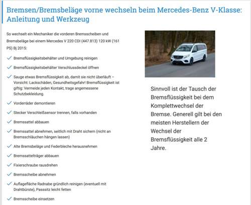

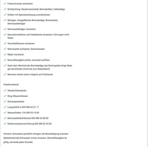

https://www.repareo.de/bremsen-wechseln-mercedes-v-klasse/#03

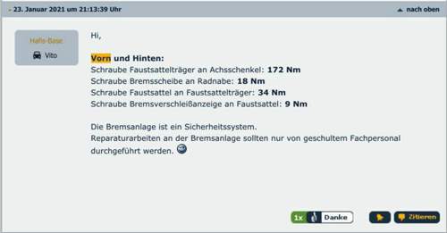

Drehmomente
doch ist so:
https://pneufrank.ch/.../

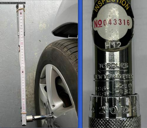

Bei meinen LM-Felgen standen sogar 180NM im Gutachten.
Woher kommen denn immer diese Falschinformationen? Bitte zieht eure Stahlräder mit 200 +/- 10 Nm und eure Leichtmetallräder mit 180 +/- 10 Nm fest, so wie Mercedes es vorgibt (s. Dokument "Zulässige Rad-/Reifenkombinationen für Vito/V-Klasse/Marco Polo (Baureihe 447, EU28 + EFTA)"😉.
Für Zubehörfelgen können natürlich andere Werte gelten, da bitte ins jeweilige Gutachten schauen...

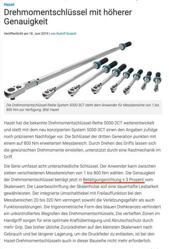

Wenn es "wissenschaftlich" genau werden muß, packst 45 kg auf den 40 cm lg. "Präzisions-Schlüssel"
das sind 180 Nm ... (45 kg x 0,4m = 180 Nm)
p.s.:
sollte dann die Fußbremspedal leicht schütteln (pulsieren) - dann wars zu viel & die Radaufnahme ist verzogen. 😁
W447 Radaufnahme
HAZET -Drehmomentschl.
