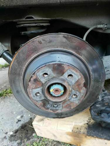

mein neuer ist hier in Frankreich gut angekommen und da die Wetterlage langsam wärmer wird, wollte ich gern (da der TÜV in D schon den Wechsel empfohlen hat) die Bremsbeläge und die Scheiben wechseln.
Frage zur Vorgehensweise: Ich habe vor der Demontage den Bremskolben zurückgedrückt und danach den ganzen Bremssattel demontiert. Danach die Bremsbeläge gelöst und ebenfalls die Klammern, welche diez Bremsbeläge halten. Alles gesäubert und es ist soweit gängig. Danach wollte ich die Bremsscheibe wechseln.

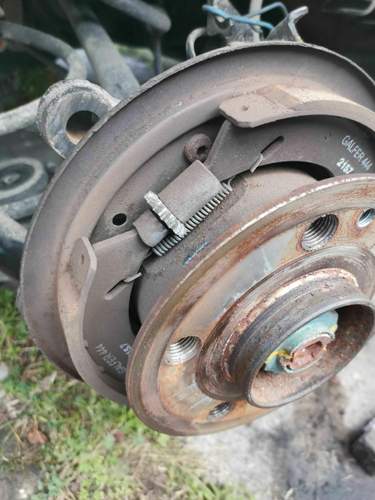

Habe die entsprechende Schraube entfernt - ABER ich bekomme die Scheibe nicht ab. Das Fahrzeug ist gegen wegrollen gesichert und ich habe die Parkbremse gelöst. Trotzdem dreht sich die Scheibe nur mit der Achse - so 2-3 cm; ansonsten sitzt die noch Bombenfest. Bevor ich jetzt was mache, wollte ich noch bei Euch fragen, woran das liegt. Muss ich die Mutter auf der Narbe auch lösen? Weil bei meinem alten Golf ging die Scheibe auch so ab.
Dann n och eine andere Frage: Ich habe zwischendurch mal Versuchsweise die Handbremse wieder anziehen lassen und wieder gelöst. Dabei ist der Bremskolben sehr weit rausgekommen und etwas Bremsflüssigkeit rausgelaufen.
ich habe den Kolben aber wieder mit dem Bremskolbenrücksteller wieder eindrücken können. Danach habe ich alles gesäubert. Muss ich ausser Bremsflssigkeitsstand kontrollieren irgendetwas beachten?
Danke- ich steh hier echt auf dem Schlauch

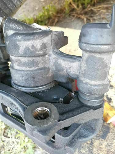

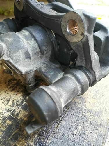

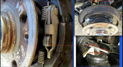

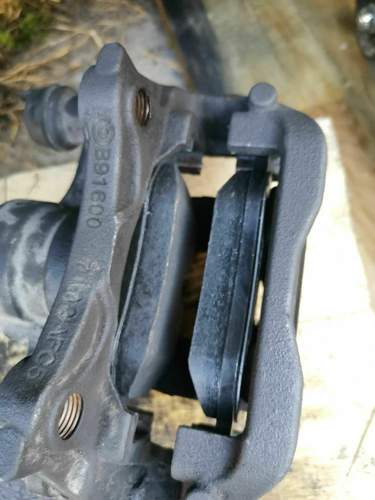

Hat alles geklappt. Scheibe ist drauf; Bremsen müssen noch entlüftet werden Der Nachsteller bis zum greifen der Bremse gestellt und dann 3 Zahnräder zurückgedreht. Mach ich dann am Wochenende.Dann zeigt es sich, ob alles dicht geblieben ist. Ich habe euch mal Photos vom Bremssattel eingestellt. Die Lippe liegt eigentlich genauso, wie auf der anderen Seite. Vielen Dank für die schnelle Hilfe jedenfalls.
MacKai
Also m.M. liegt die Dichtung schräg. Aber das ist nur die äußere Abdichtung, entscheident ist die innere im Bemssattel.
Grüße Kurti

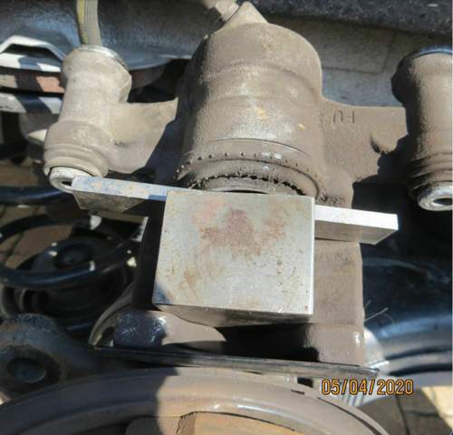

... schwer zu beurteilen:
Teste mal - Stahlklotz einlegen (das der Kolben nicht rausfliegt )-
dann mind. 1 min. mit 50 kg auf dem Bremspedal drücken:
dann darf hinter (unter) der schräg sitzenden Staubschutzmanschette kein Tropfen Dot 4 rausgequetscht sein !!!
Ansonsten sämtl. Dichtungen & Kolben im Sattel frisch machen und neu testen.
