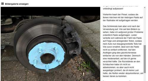

Nö. Schauch dich mal im Netz um was Laien fertig bringen am KFZ....da sind falsche oder falsch eingebaute Bremsbeläge noch das geringste....
& was die Pasten betrifft, LM zb. verkauft seine als "Radnabenpaste"
https://retromotion.com/sku/0222-4058?...
das nehmen manche wörtlich & schmieren die gesamte Fläche der Bremsscheibe/Radauflage damit ein...😮 siehe Bild.
also ob das nicht genug wäre stellen sie noch eine Rezension ins Netz weil die umherspritzende Paste so schwer von der Felge ab geht😁🙄
Fdf
Und dann fragt man sich wieder, wie jemand bei fahren einfach ein Rad verlieren kann. Aua aua 😁
Warum verkauft man sowas überhaupt? Kein Mensch, geschweige denn eine Werkstatt, benutzt sowas!
Bei LKW mit Alufelgen kann das schon Sinn machen. Müsste mal welche mit einer 20to-Presse runter machen, weil die festgegammelt waren ; die Felgen waren danach natürlich hinüber.

Auf die Nabe an sich kommt bei mir schon immer etwas Gleitmetall von Metaflux (fast zu gut für den Zweck, aber was solls).
Gruß Metalhead
Sauber, rostige Radnabe plus die Paste inflationär genutzt. Da kann ja nur das Rad weg fliegen...
Ich weiss nicht wie es bei den Alufelgen aussieht, aber bei 22,5" Stahlfelgen sind das mwn 600nm. Also ungefähr das 5-fache an Anzugsmoment und geschätzt das 3-fache an Auflagefläche. Das ist ne ganz andere Welt.
Aber bei einem kann man sich einig werden: auf den Radbolzen ist das Zeuch falsch aufgehoben.

Seit Jahrzehnten versuche ich so eine Tube Kupferpaste aufzubrauchen ... das wird noch ein Erbstück.
... nützt alles nichts wenn die Leute, die sowas kaufen, nicht wissen wo die Radnabe aufhört 😁

Auch wieder Unsinn. Jeder der schraubt , auch Werkstätten nutzen Kupfer/Keramikpasten. Entscheiden ist aber das
wo genau
. Schonmal ne festgerostete Stahlfelge mit nem 10kg Hammer von der Nabe gedroschen? oder vergimmelte Querlenkerschrauben versucht auszutreiben....es gibt hundert Einsatzzwecke wo diese Mittel hervorragend funktionieren. Ich nehme sie für fast alle Verbindugnen die man später irgendwann wieder aufbekommen will. Es sind eben Trennmittel kein reiner Schmierstoff das ist der Unterschied.
Bei Pasten auf der Radnabe ist darauf zu achten, dass sich keine Schichtdicke bildet. Sonst löst beim Festziehen der Räder zwar der Drehmomentschlüssel korrekt aus, aber mit der Zeit arbeitet sich die Schicht zwischen Nabe und Scheibe bzw. Scheibe und Rad heraus und die Verschraubung lockert sich.
Aus diesem Grund lehnt z.B. ATE Pasten an diesen Stellen generell ab.
@Hinnerk1963 schrieb am 23. September 2022 um 17:09:46 Uhr:
Jeder lehnt Pasten an diesen Stellen ab (und die Begründung steht schon oben)!
Gruß Metalhead
Nur, dass die Herleitung bei ATE eine andere ist, die eben die Schichtdicke und nicht den Reibwert als Begründung anführt.
