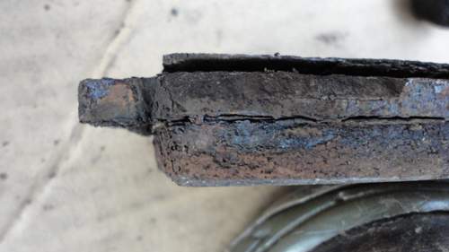

Ich habe mich heute als Laie am Bremsbelag- und Scheibenwechsel ausprobiert und mir ist nach dem Zusammenbau erst aufgefallen, dass ich die Seitenflächen des Belages statt den Auflageflächen mit Keramikpaste geschmiert habe (siehe Bild).
Ist das ungefährlich oder sollte ich es nochmal zerlegen und entfetten?
Auf dem Bild sieht man, dass die Auflagefläche des Kolbens sowie die Seite des eigentlichen Belages geschmiert sind. Danke euch vorab.
Seite geschmiert

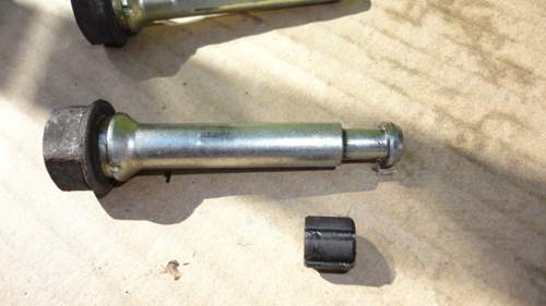

Doch kann man. 🙄 Ne Folge von den Autodocs letztens. 1500 € hat der Golf 3 Cabriofahrer versenkt. Pedalweg zu weit, und die Vorgänger Werkstatt hatte sinnlos Material verballert. Die Ursache war: Ein Stift von den Schiebestücken am Bremssattel war festgegammelt. Dadurch verkantete sich der Bremssattel. Ich nem die Stifte raus, begutachte die Staubmanschette, und setz die mit Fett wieder ein.
@tommel1960 schrieb am 25. September 2022 um 11:36:34 Uhr:
@tommel1960

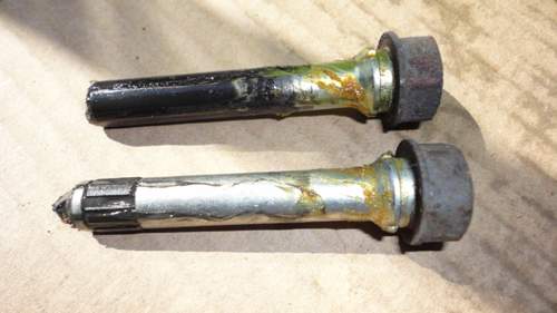

Ähnliches Problem, Bremssattelführung nicht freigängig wegen Verwendung von falschem Fett als Gleitmittel.
Gummihülsen aufgequollen und Bremsen liefen heiß.
Gummihülsen weg gelassen, mehr Fett verwendet und alles wieder freigängig.
Bremsträgerplatte
Bolzen oben und unten
Bolzen ohne Gummihülse
