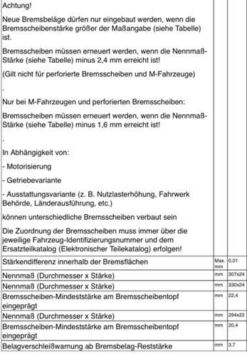

Sodele!
Irgendwie hat mich das Angebot einer freien Werkstatt für den Belagwechsel (allerdings mit orig. BMW E-Teilen) auch angenervt....die wollten EUR 360,- haben und da habe ich mich dazu entschieden doch selbst Hand anzulegen.
Bevor ich aber nun die Beläge bestelle und doch die Scheiben runter sind habe ich heute die Scheiben mal gemessen.
Und wenigstens das ist noch so wie "früher"..... 1x Scheibe= 2x Beläge
Beide Scheiben haben einen Verschleiß zwischen 0,75 und 0,85mm.
Also alles im grünen Bereich für den nächsten Satz Beläge. :-)
Pauschal zu sagen die Scheiben müssen gewechselt werden war, ist und bleibt falsch.

Also mal ein Rad abgebaut. (Vielen Dank auch, bei dem Wetter 😁)
Km Stand knapp 40k, Scheibe mit gut fühlbarer Kante zum Rand und recht genau gemessen mit Mikrometerschraube: 23,39 mm.
Klötze geschätzt noch mal für die gleiche Strecke gut, aber das lässt sich natürlich schwer sagen.
Angenommen es werden insgesamt 80 - 90 oder gar 100k, die Beläge sind dann runter und die Scheiben haben irgendwas um oder eher unter 23 mm.
Da bau ich doch keine neuen Beläge mehr drauf. Niemals könnte man die runter fahren, ohne dabei das Verschleißmaß der Scheibe (22,4) zu unterschreiten.
ca. 100 Tkm mit einem Satz wäre für mich übrigens völlig in Ordung bei dem recht schweren Auto.

@Pfuschwerk schrieb am 5. Januar 2022 um 15:16:08 Uhr:
Das Verschleißmaß darf beim montieren der neuen Beläge nicht unterschritten sein, d. h. während des weiteren Betriebs darf das durchaus unterschritten werden!
Die absolute Mindestdicke bei einer Bremsscheibe mit einem Nennmaß von 24 mm ist 21,6 mm.
