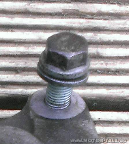

Es handelt sich hierbei nicht um einen Sicherungsring sondern um eine zustzliche geriffelte Unterlgascheibe. (Bild im Anhang). Im Grossen und Ganzen habe hier hier durch diese Scheibe 2 Fugen mehr die und damit nicht unerheblich grössere Setzbeträge erst recht durch die Riffelung.
Mir ist auch nicht ganz klar was der Sinn und Zweck dieser Scheibe ist. Sollte dies tatsächlich als eine Art Sicherung gedacht sein, kann man konstatieren, dass die Sicherung erst wirksam wird wenn ehe schon 95 % der Vorspannung durch die Schraube verloren ist. Macht viellicht Sinn im Stahlbau aber nicht im Maschinen- oder Fahrzeugbau. Ist dann Quasi eine reine Verliersicherung.!!!
Übrigens die blaue Farbe um die Gewinde der Bremsenschrauben ist die eigentliche Sicherung. Ist eine Art "Loctite" (Du erinnerst Dich ;-) ) Sind mikroskopische kleine Kügelchen die beim Festziehen aufplatzen und als Sicherung fungieren.
Eine Methode ist eine Beschichtung vom Hersteller mit mikroverkapseltem Klebstoff. Bei der Montage werden die dünnwandigen Mikrokugeln zerstört. Der Klebstoff füllt den Raum zwischen Innen- und Außengewinde und härtet aus.

Der geriffelte Ring an der Schraube wirkt wie eine Sperrverzahnung.
@Senti
glaub mir,auch wenn man das Gewinde fettet....da passiert nichts....ausser das sie sich das nächste Mal bei bremsenarbeiten auch wieder einigermassen gut lösen lassen.;)
Die 190Nm muss man halt einhalten.
