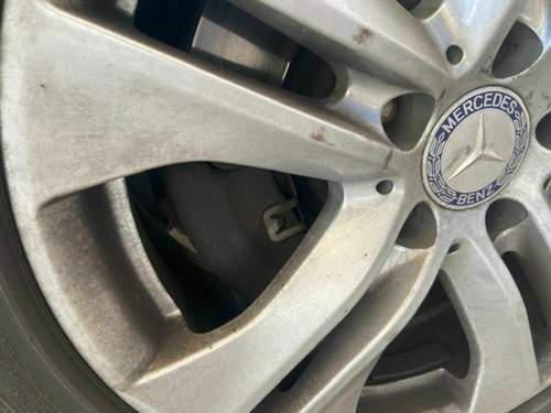

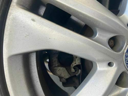

Servus Jungs,
brauche da mal Eure Hilfe, glaube ich. Wollte für meinen 350 cdi 4-Matic T-Modell (265 PS) von 03/2011 einmal rundum Bremsbeläge bestellen und mir werden da Beläge mit völlig unterschiedlichen Breiten & Höhen angezeigt - welche brauche ich denn da? Und ordere ich "für Verschleißwarnanzeiger vorbereitet" oder "inkl. Verschleißwarnkontakt"? Hab' die mal fotografiert, aber so viel sieht man nicht.
Wo würdet Ihr welche Beläge bestellen?
Dank + Gruß
Flaco
Vorne
Hinten
Gib mir mal deine FIN, dann suche ich dir die richtigen raus
@KnallaWumba schrieb am 10. Mai 2021 um 05:44:16 Uhr:
Das ist ja cool! Vielen Dank!!
FIN: WDD2122931A425273

Hinterachse:
A0054209320 Bremsbelag
A2115401727 Verschleiß Sensor
Vorderachse:
A0054201020 Bremsbelag

Spitzenmäßig! Ganz, ganz herzlichen Dank, Knalla!!
