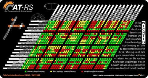

Ich habe hier eine neue Liste
Bremsenliste

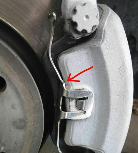

Hatte auch bei sehr geringen Geschwindigkeiten das Quitschen (original Scheiben und Beläge). Nun stellt sich heraus, dass die Haltefeder gebrochen ist ...
A000 993 46 07 Haltefeder gebrochen
Ist die Feder auch original MB? Sieht so blank aus. Ich kenne die eher in verzinkt und matt.
Meine Haltefeder glänzt auch und sieht so aus als ob sie aus Edelstahl wäre.
Die auf dem Bild ist ja irgendwie locker, normalerweise sollte sie oben und unten anliegen
@Ma_Benz_Benz_Benz schrieb ja, daß sie gebrochen ist - sieht man ja auch deutlich. Mir ging es genau darum, ob die Feder original von MB aus Edelstahl ist.
Edelstahl ist ja wesentlich spröder, als normaler Stahl und bricht bei Dehnung/Biegung/Streckung/Vibration viel schneller.
Deshalb ist Edelstahl für ein Federelement eigentlich nicht die beste Wahl - die Belaghaltefeder dürfte ja im Fahrbetrieb ständig minimal vibrieren.
Daher frage ich mich, ob MB wohl original Edelstahl-Federn verbaut?
@211222 schrieb am 29. April 2020 um 16:13:56 Uhr:
Ja alles Originalteile und bei MB (vor ca. 62 Tkm) getauscht
Danke für die Info! Vielleicht beim Einbau unwissentlich kurzzeitig verbogen/überdehnt?
