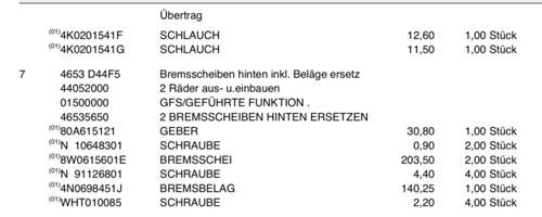

Oh man, brauche ich die unbedingt? Ich dachte immer, dass man nur die Nummern aus dem Fahrzeugschein eingeben muss, bei irgendeinem Autoteileanbieter und dann die passenden Teile einfach findet. Sind die Nummern vielleicht einfach anders angeordnet? Wie finden die das raus im Autohaus? Anhand der Identifikationsnummer über ein Audi-Programm?

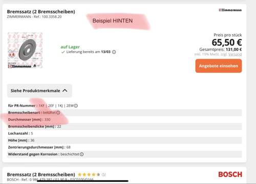

Also aus dem Angebot von Audi habe ich die OE-Nummern (aber nur für hinten :-( ):
1ZA ist für vorne (312er Scheibe)
1KF ist für hinten
@derSentinel schrieb am 8. März 2023 um 05:10:29 Uhr:
1KF ist für hinten
Ich danke Dir schon mal riesig :-)
Als Laie blickt man da ja da ja gar nicht durch. Ich wäre nie darauf gekommen, von alleine, dass da ich den Codes irgendwas zu den Bremsen dabei ist :-)

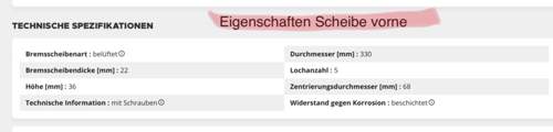

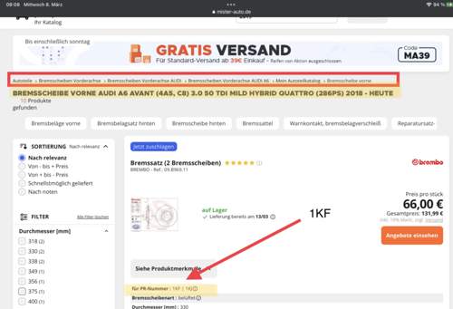

Wenn ich mit meinem Auto suche (lt. Fahrzeugschein) dann finde ich Artikel, bspw. Bremsscheiben.
An den Artikeln stehen dann auch die Codes.
Du hattest gesagt 1ZA ist für vorne.
Aber den Code 1ZA finde ich, wenn ich nach „Bremsscheibe vorne“ und „Bremsscheibe hinten“ suche, an keinem(!) der einzelnen Produkte.
Ich finde jedoch bei den Scheiben für vorne und den Scheiben für hinten, für mehrere Produkte jeweils den Code 1KF.
Mir kommt die Vermutung, dass die für hinten und die für vorne, jeweils denselben code haben. Kann das sein?
Beide Scheiben (vorne und hinten) haben auch denselben Durchmesser etc.
Zum Bleistift:
Und wenn du den Durchmesser der Bremsscheibe einfach mal ausmisst? Im Regelfall kommt’s da nicht auf einen Millimeter , dann vergleichst du den Durchmesser mit den Möglichkeiten bei einem Teilehändler im Internet .
Wenn du das Rad sowieso abhast schaust du dir die Form der Beläge an.
