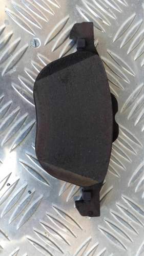

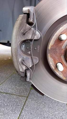

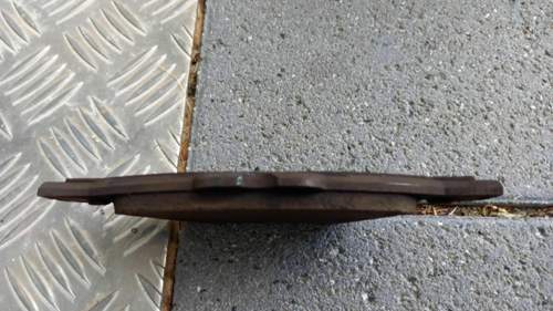

Ich habe heute die Bremsbeläge vorne gewechselt. Laufleistung 34.000 km. Die Scheiben waren noch ok. Die Beläge eigentlich auch. Auf den Fotos sieht man den Verschleiß.
Ich würde sagen, die wären noch für ein paar tausend km gut gewesen. Viele hier haben ja die schlechte Qualität von Ford Bremsbelägen bemängelt. Doch wo Ford drauf steht ist ATE drin gewesen. Sieht man auf den Fotos.
Ich hatte ja gewechselt wegen Geräuschen beim Bremsen. Jetzt habe ich - auch wegen weniger schwarzem Bremsstaub - ATE ceramic drauf gemacht. Bisher merke ich kein Nachlassen der Bremsleistung, obwohl die Scheiben noch alt sind.
