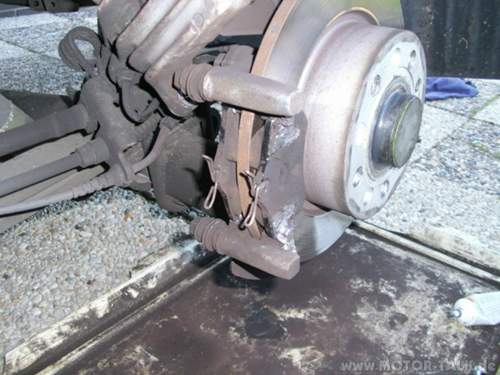

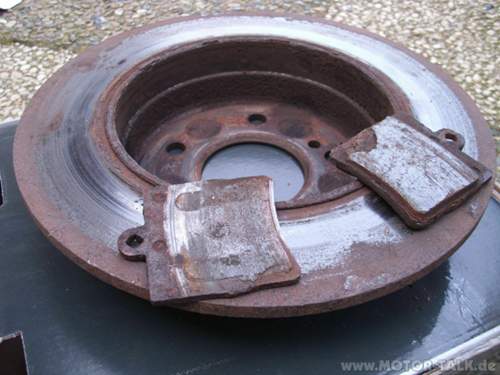

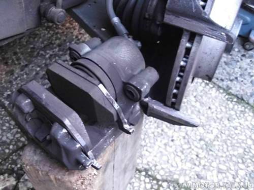

Der durchschnitts Autofahrer legt so 10.000 im Jahr zurück. Wenn Beläge vorne ca 70 - 100.000 halten, dürften die ja noch neuwertig sein. Auch wenn 100.000 nach 2 Jahren abgespult sind, dürfte auch noch Belag drauf sein, da so etwas eher auf der Autobahn gehren wird. Unser Polo z.B. hat in 2 J 40.000 gefahren, da auch fast nur Autobahn, hat sich die Belagstärke kaum verändert. (ca 3/4 ist noch drauf) Übrigens mach ich mir die Arbeit, nehm die Beläge vor der HU Untersuchung raus, reinige die, und setz die mit Kupferpaste wieder ein. Bleibt alles schön gängig, Scheiben bleiben rostfrei. Hinten Trommel runter, Sichtprüfung ob alles gangbar und dicht ist. Dann sollte Bremsenseitig nichts zu beanstanden sein.
Falls sich außen ein Grad an der Scheibe gebildet hat, hab ich auch schon mal zur Flex gegriffen. Im 2. Gang laufen lassen, und weg damit. Allerdings sollte die Scheibe noch dick genug sein.
