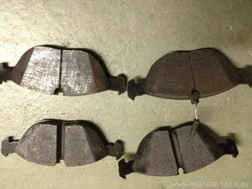

So ....lang lang ist es her, wollte doch mal ein Feedback geben, was es so mit meinen Bremsen gegeben hat.
Alle Tips nützen nichts, wenn nicht mal eine Rückmeldung kommt.
Ich hatte auch den 2. Satz ATE Bremsscheiben und Klötze wieder heruntergeschmissen, fingen auch an zu rubbeln und das Lenkradschlagen ging dann nicht weg.
Im Endeffekt habe ich dann komplett auf original Mercedes Scheiben und Klötze umgestellt. Habe ein Mercedes Autohaus gefunden, der mir einen anständigen Preis für je ein Komplettset vorn und hinten angeboten hat und da habe ich dann zugeschlagen und gewechselt. Das ist jetzt ca. 18 Monate und 10.000km mit hohen Autobahnanteil her und ich bin immer noch zufrieden. Kein Schlagen, kein Rubbeln nix außer ein wenig Flugrost an den hinteren Scheiben. Ich fahre wohl zu wenig......
Meiner Meinung nach liegt es an en Klötzen, die mittlere V-Fuge ist bei den ATE viel zu klein, dadurch wird der Bremsstaub nicht richtig abgeführt und es kommt zur Erwärmung der Scheibe und damit zu Verzug der Scheibe. Ist Meine Meinung, siehe auch Fotos....
So long Sven
oben die "alten" ATE (2500km)
unten die originalen Mercedes Klötze
Img-0028
Hallo Sven , sehr guter Beitrag von dir ! Man muss auch mal über den eigenen Schatten springen können und eingestehen , dass man falsch gelegen hat . Die Vergleichsfotos sind sehr gut . Was mich auf deutsch gesagt ankotzt , sind Leute , die im V8 auf "dicke Hose" machen wollen , aber für gute Bremsen ist dann kein Geld mehr da ! Danke dir !🙂
Das deckt sich mit meinen Erfahrungen (TRW-Bremsenteile, 16"-Fahrwerk 320 CDI) an der Vorderachse ... der ganze Ärger lohnt sich nicht.
An der Hinterachse keine Probleme mich Fremdteilen.
Warum hat der Belag überhaupt diesen Einschnitt ?
Die Beläge meines CDI sehen von der Form her gleich aus, haben jedoch keinen Schlitz...

Ich wollte nur mal meine bis Dato gemachten Erfahrungen bei der Verwendung von alternativen Bremsscheiben und Klötzen bekanntgeben. Und noch mal was zum 2x Bezahlen......ich habe von KFZ-Teile24 beide Male den Materialpreis incl. Montagepreis zurückerstattet bekommen.....das nenne ich mal fair, das wäre beim 🙂 mit Sicherheit nicht so gelaufen.....
