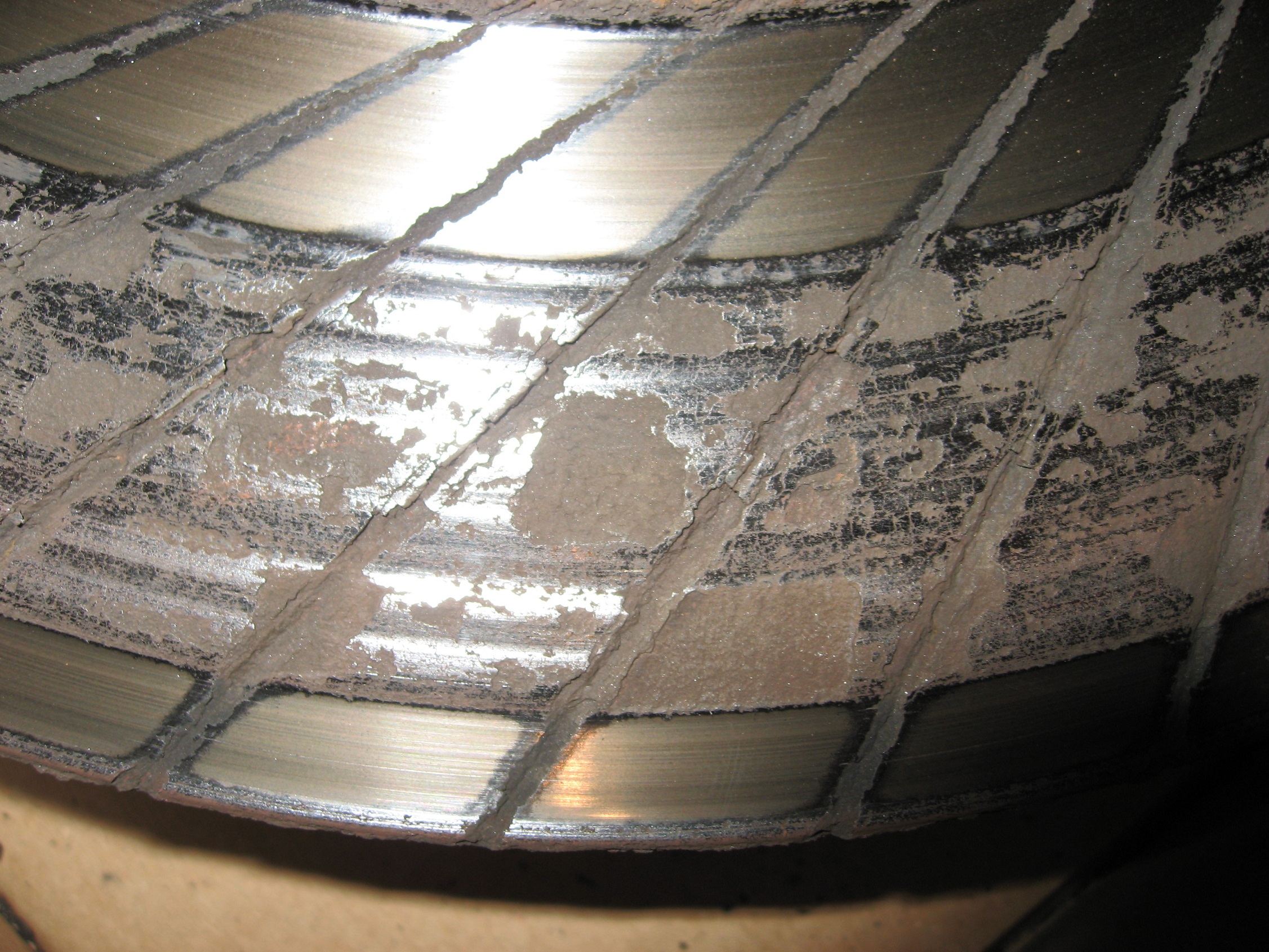

und da sind TAROX verbaut... keine Billigeimer von Brembo...
das Resultat von Tarox Scheiben mit der Verwendung von RedStuff.
Eine geschmolzene Scheibe
http://data.motor-talk.de/.../img-0295-2662253819651848291.JPG
http://data.motor-talk.de/.../img-0296-8199862372953552038.JPG
Das soll eine geschmolzene Scheibe sein? Sorry, aber ein Fachmann wird da sicherlich lachen.
So sehen Bremsscheiben aus, wenn sie mangels scharfem Bremsen anrosten, vor sich hingammeln und irgendwann dann platzt die leicht vom Bremsbelag polierte, rostunterwanderte Oberfläche ab. Sowas kannst du nach dem Winter in jeder KFZ-Werkstatt mindestens 2x pro Woche sehen, speziell an der Hinterachse bei SERIENbremsen. (Darüber hinaus, Tarox sind bekannt dafür, das sie schneller rosten. Die sind eben nichts für den Showeffekt sondern für Fahrer gedacht, die sie auch nutzen wollen.)
So sieht es meistens vorher aus.
http://data.motor-talk.de/.../204077379-w988.jpghttp://data.motor-talk.de/.../202886300-w988.jpg
Und wenn man dann mal kräftig bremst, die Scheibe belastet und auf Temperatur bringt, dann kommt das dabei raus:
http://data.motor-talk.de/.../010820101421-3972547926741148842.jpg
oder so:
www.pff.de/porsche/index.php
Mal nachdenken: Wie soll das funktionieren, das die Scheibe in einem exakten Ring schmilzt und daneben nichtmal blau angelaufen ist? Weißt du, wann das Material schmilzt? Diese Temperatur kannst du normal nicht erreichen, da vorher der Belag wegbrennt und die Bremsflüssigkeit so kocht, das du nichtmal mehr Pedaldruck hast.
Es ist zwar richtig, das Sportklötze mit steigender Leistung mehr Wärme in die scheiben bringen, denn Energie kann weder verloren noch gewonnen werden, es ist stets eine Umwandlung, aber das grösste Problem dabei ist das Ausgangsmaterial der Scheiben bzw. deren Bearbeitung. Meist sind in den Scheiben noch Spannungen/Verspannungen, die sich durch starkes Erhitzen dann lösen und zu einem Verzug der Scheibe führen. Dem kann man nur entgegenwirken, wenn man Bremsscheiben hat, deren Verspannungen komplett raus sind und die danach plangearbeitet wurden.
