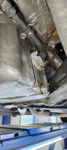

Ich war heute mit meinem 2001er 230 CLK beim Tüv und habe meine neuen Felgen eintragen lassen. Da anscheinend beim Eintragen auch relevant ist, ob das Auto öl verliert oder nicht, ist dem prüfer aufgefallen, dass mein Motor im unteren Bereich Öl verliert. Ich habe natürlich ein Bild gemacht. Nun bin ich mir nicht ganz sicher was das für ein Bauteil ist, wo er das öl verliert, bzw. ob ich dafür eine einzelne Dichtungen bekomme. Das Bild findet ihr im Anhang. Ich würde schätzten dass es der Ölstandsensor ist. Falls ihr Tipps habt, bzw. Ratschläge wie man das kostengünstig beheben kann, wäre ich euch sehr dankbar. An die Stelle kommt man ja von unten aufg sehr leicht dran. Einfach Silikon drüber schmieren wäre zwar einfach, aber habe ich jetzt nicht vor. Danke für eure Hilfe.

Moin, das sieht mir aber eher danach aus das Öl von oben runterläuft.
Gruß.... Dirk
Ich würde mit dem Sensor anfangen. Kost ja nichts.

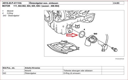

Nach meiner Auffassung ist wahrscheinlich die Nr. 4
die Ursache für den Ölverlust im Bereich des Sensors... 🙁
Bild unten.

gemäß Foto läuft es beim Stecker des Öldruckschalters raus. Das ist auch meine Erfahrung.
Der O-Ring war bisher immer dicht,
Grüße waltgey

Ich würde den Ölstandgeber einfach mal tauschen,
wie MxD bereits schrieb, kostet der ja nicht die Welt... 😎

Wie gesagt habe ich einen neuen Sensor bestellt. Wenn ich ihn tausche sehe ich ja woran es gelegen hat. das kann ich dann auch gerne hier nochmal rein schreiben

Also ich habe den Sensor nun getauscht. War ja echt keine Arbeit. Nach meine Probefahrt habe ich kein neues öl mehr gesehen. Nun habe ich das Problem, dass ich beim Ölwechsel ein 5w30 Öl benutzt habe, und ich nun das Gefühl habe, dass ich die Ventile "klackern" höre, wenn er kalt ist. Das Öl entspricht eigentlich der Mercedes norm welche ich online gefunden habe. Ist das normal, dass ich leichtes klackern im Warmlauf höre, oder sollte ich doch auf ein 5w40 öl oder andere Alternativen wechseln?
