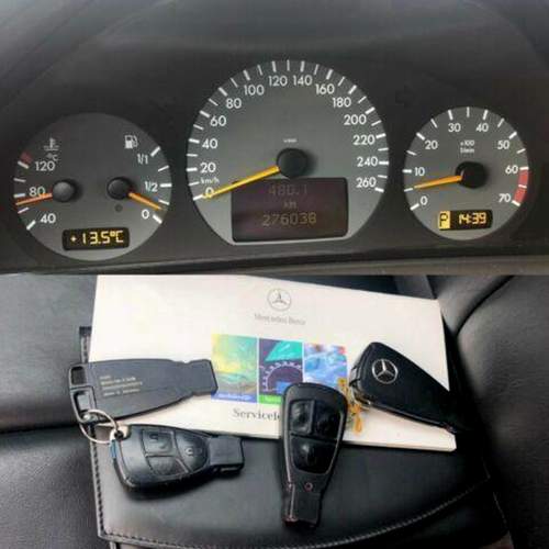

"Die kann man nämlich nicht verlieren“.
Die Gründe sind oftmals:
Multiple Besitzerwechsel & kein Handbuch (inkl. Werkstattschlüssel) beim Kauf erhalten...
Ich bekam Meinen mit 3 elektronischen Schlüsseln, jedoch ohne das
Angebotsbild (unten) hätte ich von dem Werkstattschlüssel überhaupt nichts gewusst.
Den...
...habe ich dann beim "Einlesen" des Handbuchs (mehr zufällig) darin e n t d e c k t . . .
