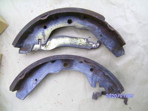

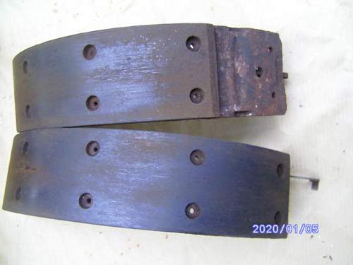

Hallo zusammen und noch alles Gute zum Neuen Jahr.
Ich saniere die Hinterachse beim T3 Syncro 1,6 TD. Mir ist jetzt aufgefallen, dass die zwei Bremsbacken je Rad zwar gleich groß sind, aber die Bremsbeläge unterschiedlich lang sind!
Wenn ich das im RLF richtig erkenne, dann scheint das so richtig zu sein. Der Belag der vorderen Backe ist kürzer als der Belag der hinteren. Der RTL sagt dazu leider nix.
Warum ist das so und verschenkt man durch den kürzeren Belag nicht Bremspotential?
Was passiert, wenn ich auf beiden Backen die länmgeren Beläge aufniete? Werden neue Beläge nur genietet, oder zusätzlich auch noch geklebt (mit was)? Wer hat das so schon mal gemacht?
Freue mich auf Eure Infos,
BG - Reinhard

die hintere Backe ist die mit dem Hebel für die Handbremse.
Sie ist die ablaufende Backe mit dem kürzeren Belag. Die vordere Backe läuft bei Vorwärtsfahrt auf, bremst dadurch besser und verschleisst auch stärker.
Was die angestrebte "Verbesserung" der Bremswirkung angeht:
Das Verhältnis Vorder-/Hinterachse ist berechnet und sollte nicht verändert werden. Eine überbremste Hinterachse führt zum Ausbrechen des Hecks. Also Finger weg von solchen Experimenten!
Gruss Deden

ist das eine Syncro-Besonderheit oder wurde das im Lauf der Zeit eingeführt? Bei meinen T3 waren die Beläge immer gleich lang...
Grüße, Ulfert

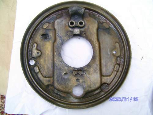

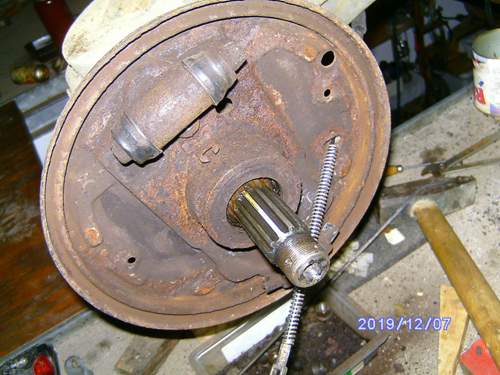

Danke newt3,

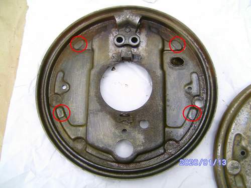

wie schon gesagt Fahrwerks- und Unterbodensanierung. Wo fängt man da an und wo hört man auf!? Nachdem schon die Trommeln erst nach tagelangem Rostlöserbad und nur mit Hilfe einer großen Schraubzwinge als Hebel letztlich doch noch von der Nabe abgingen, kamen (natürlich) völlig verrostete Bremstägerbleche zum Vorschein. Beim Neufahrzeug vor 28 Jahren waren die galvanisch verzinkt und wunderbar schwarz lackiert und heute: sh. Foto 🙄
Was tun? Neu oder sanieren? Neue sehen sicherlich nach wenigen Jahren wieder so aus. Sanieren ist sehr zeitaufwändig, mühsam und ressourcenschonend 😉, aber ich erhoffe mir bei einer angedachten evtl. Feuerverzinkung meine Rostallergie zu heilen 😁.
Außerdem kommt an dem ganzen Radlager und Achsenkram nacheinander ganz schön Rost zum Vorschein. Mal schau'n wie's weitergeht.
In diesem Sinne
bG - Reinhard

DIE BREMSTRÄGERPLATTEN SIND ZU ERNEUERN!
Man sieht die Auflageflächen der alten Backen (verrostet). Wenn das Blech dort nicht eben ist, kann die neue Backe beim Nachstellen unabsichtlich einrasten. Die alten Backen haben das eingearbeitet.
Grüße, Ulfert

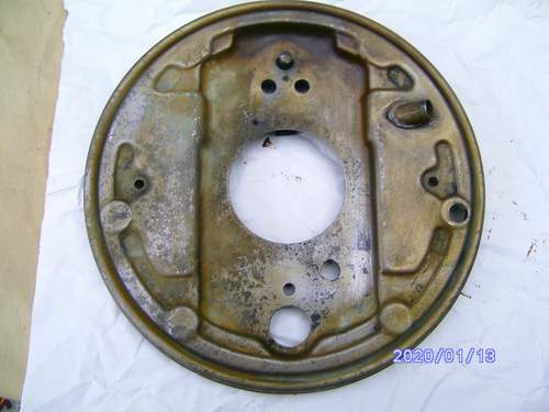

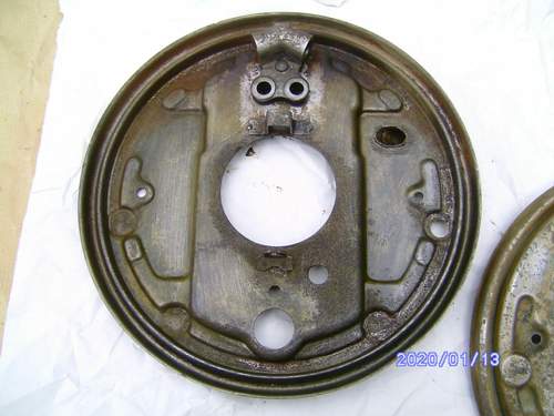

Nach der Haupt-Entrostung sehen die Bremshaltebleche so aus:
Leider lässt sich aus den Fotos nicht erkennen welche Rostmengen entfernt wurden und wie festgefressen der Rost war.
Ich liebäugel mit einer Feuerverzinkung der Bleche, andernfalls hätte sich der hohe Entrostungsaufwand auch gar nicht gelohnt. Durch eine Feuerverzinkung würden auch die Fehlstellen im Metall weitestgehend wieder aufgefüllt werden.
Mal schau'n, wie die Meinung hier dazu ist.
BG - Reinhard
sandstrahlen wäre da auch eine gute lösung gewesen. da bekommst du den rost porentief weg. ich denke, wenn du die teile grundierst und lackierst, reicht das allemal. (mit feuerverzinken kenne ich mich nicht aus. verzieht sich da nicht eventuell die bremsträgerplatte?)
dort wo die bremsbeläge dann aufliegen, nur eine dünne schicht grundierung und danach kupferpaste, damit die beläge nicht verkanten.
gruss

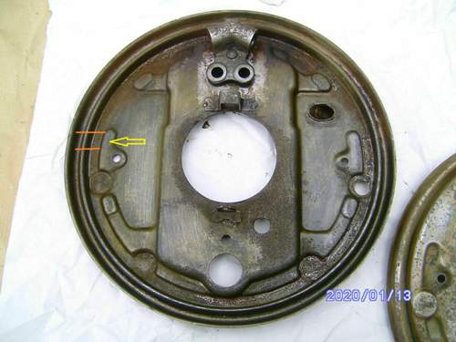

Hallo Reinhard,
ich muss mich wiederholen (siehe oben). Auf Deinem ersten Bild sieht man gleich auf 9 Uhr die Anlagefläche mit ihrer Vertiefung. Deshalb sehe ich einen Tausch.
Alternative: Vertiefung zuschweißen und planschleifen.
Grüße, Ulfert
Hallo Ulfert,
meinst Du die mit roten Kreisen gekennzeichteten Stellen?
Das sind aber Erhebungen im Bremsträgerblech und keine ausgearbeiteten Vertiefungen durch die Bremsbacken - also in dem Sinne nicht eingelaufen. Die Metalloberfläche ist zwar durch die Rostnarben etwas rauh, aber das schließt sich wieder beim Feuerverzinken.
Auf der Außenseite sind es dann logischer Weise Vertiefungen. Aber dort hat es mit den Bremsbacken ja nichts zu tun und braucht daher auch nicht zugeschweißt werden.
Oder verstehe ich was falsch?
