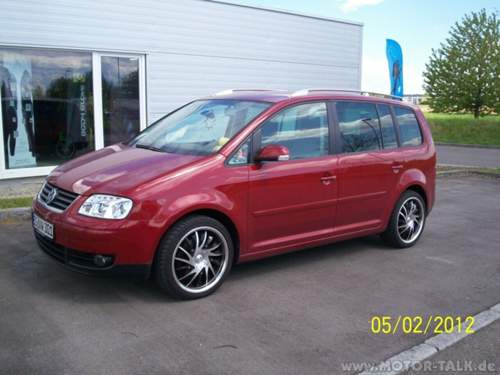

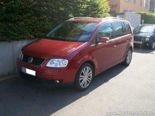

Hallo Alex
danke für deine Antwort. Für dich stelle ich ein Bild ein zur besseren Veranschaulichung. Die 15" Stahlräder habe ich ja selbst drauf. Aber ich habe vor 2 Jahren etwa auf 18" umgestellt. Nun liegen die 17" Nardo's im Keller. Da werde ich dann die WR draufmachen-sofern ich denn welche bekomme.
MfG Fred
100-0053
Zweites Bild wie er heute aussieht.
