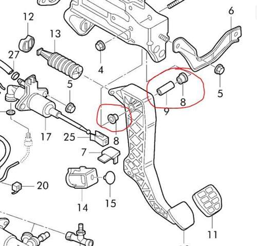

Hmm welches Pedalspiel meinst du? Ist das Spiel eher im Hebel an sich oder hast du Spiel hin zur Kupplung oder Bremse? Ist doof zu beschreiben und ich hoffe du weisst was ich meine ;-) Die Pedale an sich haben Lagerbolzen und Buchsen und die verschleissen schon mal... An meinem BMW hab ich vor kurzem getauscht. Meinen Sohn stört das bei seinem Octavia nicht....
Hier mal Beispiel Kupplungspedal:
