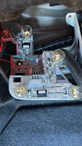

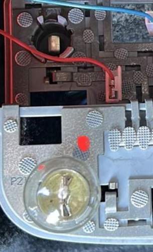

Hey Leute ich habe nun auch den gleichen Fehler jedoch habe ich einen anderen Lampenträger.
Kann mir einer sagen wie ich da optimal die Maße verstärke ?
Bild #211520795
Hier reinbohren..M4 Schraube reindrehen und mit Mutter kontern... mit einem Kabel verbinden und an der Karosserie verschrauben.
Merke..der Minuspol ist allen Lämpchen gemeinsam und kann mit einem 5 Euro Voltmeter einfach ermittelt werden.
