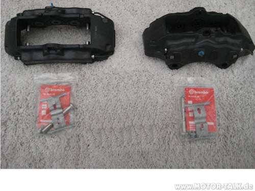

wer hat diese Brems-Anlage (2-teilige Scheibe 328/28, 4 Kolben Sattel) in seinem 8N verbaut?
Suche Erfahrungen und Teilegutachten bzw. Kopie der Eintragung

Das Thema hat sich inzwischen weitestgehend erledigt:
- habe die Bremsanlage bestellt
- Einbau erfolgt durch mich
- Abnahme beim Lieferanten mittels Brembo Unbedenklichkeitsbescheinigung und Vergleichsgutachten
in ca 8 Wochen sollte alles erledigt sein.
Nachtrag:
Da der TÜV Nord in der Regel eine Abnahme mittels Vergleichsgutachten und Unbedenklichkeitsbescheinigung ablehnt, sollte man sich vor einer Bestellung mit einer "willigen Prüforganisation" verbindlich abstimmen - das kann auch innerhalb der EU sein (in meinem Fall Bayern - smile - Kosten: 105,- Euro)

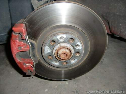

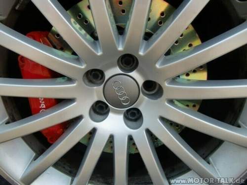

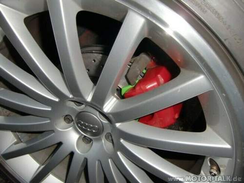

Es ist vollbracht - was lange währt, wird endlich gut.
Ich bin begeistert - nicht nur wegen der Optik. Das deutlich geringere Gewicht der 2-teiligen Scheibe macht sich auch beim Fahren bemerkbar. Der Einbau war unkomliziert - trotz "deutschem Kauderwelsch" in der Einbauanleitung.
Hinten hat sich auch etwas getan: Stahlflexleitung, gelochte Zimmermänner und Green Stuff
VA-vorher
Hinterachse
VA-mit-felge
