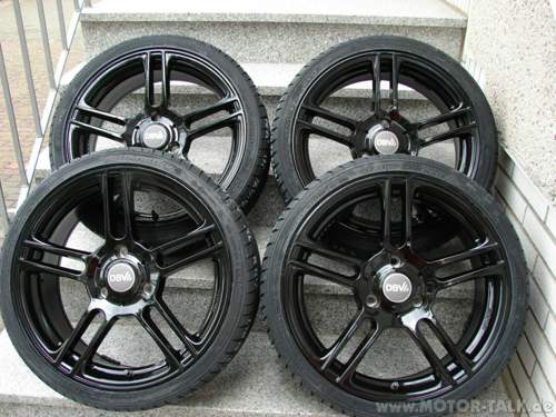

Bevor ich einen Smart kaufe, habe eine Frage an euch:
Zum Wahl stehen zwei Variante:
A:Kompletträder Alufelgen für smart fortwo 451 DBV Mauritius 17´´ VA: 6,5x17, HA:7,5x17, schwarz glänzend,
Reifengröße VA:195/40/R17, hinten 215/35/R17.
B: für die Vorderachse:
Toyo Proxes 195/45 R16 80V DOT3810 mit Felge Rimstock 6x16 H2 ET32
für die Hinterachse:
Toyo Proxes 215/40 R16 86W DOT3810 mit Felge Rimstock 7,5x16 H2 ET32
welche ist die bessere Wahl? Beide Varianten kann man mit ABE sofort montieren.

hi, die Rimstock sehen auf dem 451 besser aus
17" DBV natürlich.😁
Siehe Fotos unter "meine Fahrzeuge".
Die Optik ist immer Geschmackssache, das mußt du für dich entscheiden.
Vom Fahrverhalten werden da kaum Unterschiede sein, evtl. sind die 17" minimal härter.
Allerdings würde ich keine Toyo Proxes nehmen (auch wenn das Profil etwas "Sportlicher aussieht) sondern Conti Sport Contact 3, und wenn es unbedingt günstig sein soll kämen auch noch die Hankook Ventus in meine engere Wahl.
Toyo Proxes ist schon mal ein Griff ins Klo.
Nimm die 16 Zöller (mit der 195/215er Kombi) und dafür bietet Michelin den Pilot Sport 3 in beiden Gößen an,
Continental einen Sport Contact oder du nimmst die Kombi mit Pirelli Pzero.
Ich habe bereits recherchiert weil ich nächstes Jahr meine Falken auf den 16 Zöllern in die Tonne hauen will.
Sind auch nicht so der Burner, aber waren halt drauf, konnte ich mir nicht aussuchen.
ALLE o.a. Reifen sind bei ALLEN aktuellen oder älteren Reifentests besser beurteilt als der Toyo. Mein persönlicher Favorit, als Konsens aus diversen Tests wäre der Michelin.
Wurden GoodYear, Vredestein, Yokohama oder Dunlop bereits erwähnt ?
O.K., dann nur der Form halber.😁
Fahre nun seit einem Jahr den Hankook Ventus Evo und kann mich nicht beschweren. Läuft sauber und leise ab, läuft nicht jeder Spurrille hinterher und beim Bremsen ist die Fuhre stabil.
Ich würde ihn für den Smart wieder kaufen.

Danke für die umfangreichen Antworten! Das heißt, ich könnte den Reifensets ohne Tüv und ohne Eintragungen montieren oder?
Kommt drauf an was du mit "den Reifensets" meinst - die in deinem ersten Posting genannten Ausführungen, kannst du mit der ABE einfach anschrauben und fahren.
Meine Version natürlich nicht - bei deinen Versionen allerdings nur unter folgenden Auflagen:

Team Dynamics mit VA 195er auf 6 Zoll und HA 215er auf 7,5 Zoll = aufziehen und fahren.
Es sei denn du hast irgendwas am Fahrwerk gefrickelt !!!
Dann nicht - muss sonst alles Serie sein, nix tiefer etc. ppp.

Also ich habe den Smart 451 gekauft, Bj Februar 2013 Passion 71 PS. Fahrzeugschein habe ich nachgeschaut, dass die Größen vorne 155/60 R15 74T und hinten nur 175/55 R15 77T eingetragen, ebenso das Bordbuch. Kann ich trotzdem die nächste Größe nehmen? Vorne 175/55 R15 77T und hinten 195/50 R15 82T natürlich mit Pulse Felgen.
Eigentlich möchte ich diese Felgensatz für Smart fortwo 451:
DBV Mauritius 17´´ Zoll schwarz glänzend,
Felge: Mauritius schwarz glänzend, VA 6,5x17, HA 7,5x17
Mögliche Bereifung: VA: 195/40 R17, HA 215/35 R17
Mit ABE, es ist keine TÜV-Eintragung erforderlich!
haben, bin mir aber nicht sicher. Der Verkäufer meint, man kann diese Felgen ohne Probleme und ohne Eintragungen montieren. Ist das korrekt?
