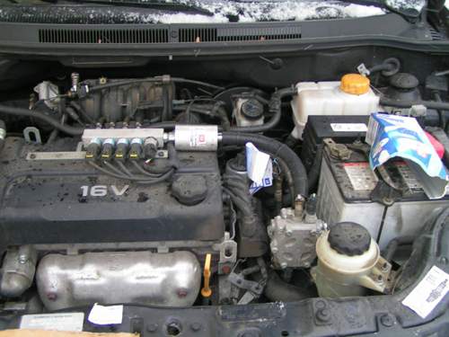

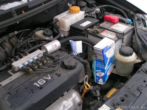

Ach her je, das sieht aber ziemlich lieblos zusammen gebastelt aus, bei mit sieht man kaum was von dem Einbau, wie auf dem Bild zu sehen, Umschalttemperatur ist bei mir bei 30 Grad, und die schaffe ich bei den jetzigen Temperaturen nach ca. 1 km
Motorraum-28-800-600
So sieht es bei meinen aus
Pict0118
Pict0119
Pict0120
Sehr geil mit der Milchtüte!!!!
Ich glaub ich werd sowas uach mal machen, bin mal gespannt was es bringt 😁
nichts oder bleibt die Milch im Kuehlschrank in dieser Verpackung etwa auch warm 😉?

Aber die Milch wird nicht so schnell kalt als wenn Du diese in ein Glas schütten würdest 😁
Es ging sich ja auch bei mir , so denke ich ehr um den Fahrwind als um den Wärmerückhalt.
