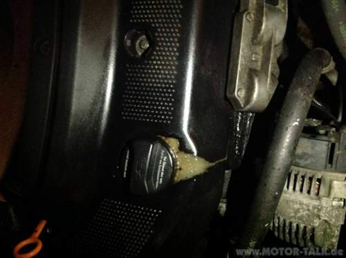

Hallo
ich hab vor zwei Wochen ein gebrauchten 1.0 Lupo gekauft bj 99 jetzt 263.000km bei 140.000km wurde der Motor vom ersten Besitzer überholt.
Der zweite besitzer ist immer Langstrecke gefahren ca 100km und er wurde immer in der Garage geparkt.
Ich fahre jetzt ca 15-20km aber nicht täglich und er steht immer draußen.
jetzt hab ich gesehen das brauner Schlamm aus dem geschlossenen Öldeckel raus kommt.
Ölwechsel wird noch gemacht da er nötig ist.
Wird das mit dem braunen Schlamm nach dem Wechsel vorbei sein? Von was kommt der braune Schlamm?

Da fallen mir zwei Möglichkeiten ein.
Entweder eine Emulsion aus Öl und Wasser, meistens durch Kondenswasser (dafür sind die 1.0er und auch die 1.4er Lupos prädestiniert, benutze auch mal die Sufu nach Motorschaden, Frosttot, Frostschaden, eingefroren usw. beim suchen wirst du auf jeden Fall fündig und die gefährliche Zeit kommt ja jetzt) oder evtl. noch durch Kühlwasser kannst ja mal einen Blick in den Ausgleichsbehälter werfen (Füllstand und Ölfilm). Aber ich würde wenn eher auf das Kondenswasser tippen.
Oder zweite Möglichkeit, Ölschlamm, Ölkohle durch überzogene Ölwechselintervalle und/oder minderwertiges Öl. Wobei die Farbe da eher schwarz wäre.
Da es bei dir ja nicht schwarz ist, würde ich dann wieder aufs Kondenswasser tippen, wobei da die Farbe meisten wie Senf oder Mayonnaise beschrieben wird.
Wobei es mich wundert das es schon durch den geschlossenen Öldeckel kommt, hatte es bei dir die letzten Tage schon gefroren? Wo wir wieder bei der oben erwähnten Geschichte mit dem Frosttot wären.
Was aber auch gegen das Kondenswasser spricht ist das der Vorbesitzer immer 100Km Langstrecke gefahren ist, da sollte man eigentlich keine Probleme mit Kondenswasser haben und die zwei Wochen die du ihn hast und das nicht mal jeden Tag gefahren und das ja auch nicht wirklich Kurzstrecke mit über 15Km...............wobei die Frostprobleme ja auch schon Langstreckenfahrer erwischt hat oder auch Leute eine Woche nach dem Ölwechsel..........

Hier mal ein Bild.
Kühlwasser ist etwas schmierig aber das liegt eher am Kühlmittel
es war schon manchmal recht eisig bei mir.
Ganz braun is es bei mir auch nicht aber auch nicht weiß
Sieht IMO ganz klar nach Emulsion aus und ich würde vom Kondenswasser ausgehen (wenn im Ausgleichsbehälter nicht wirklich verdächtig ist).
Wenn der Ölwechsel eh ansteht schnellstens wechseln und mit dem frischen Öl mal richtig warm Fahren auch eine schön lange Strecke damit das Wasser verdampfen kann, die Emulsion kommt ja nicht richtig raus beim Öl ablassen und dann weiter beobachten.

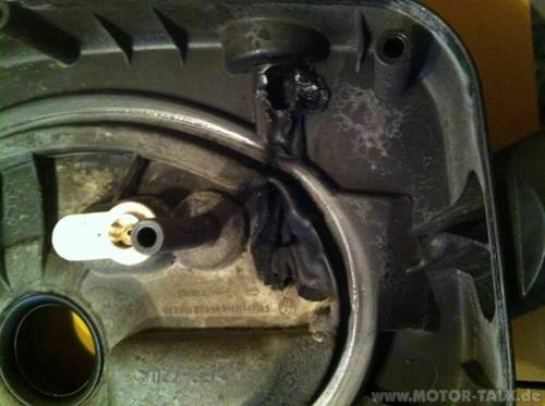

Aufgrund deines Bildes gehe ich wie gesagt vom AHT Motor aus........... der ist selten und den sieht man daher nicht oft und man hört auch wenig, daher kann ich dir das bei dem Motor nicht wirklich sagen.
Da mich das aber jetzt durchaus auch interessiert hab ich mir mal ein paar Bilder von dem Motor angeguckt.....................das einzige was für mich nach Entlüftung aussieht, ist unter der vorderen Motorabdeckung ein ca. 2 cm dicker Schlauch der vom Öleinfülldeckel zum Luftfilterkasten geht.
Einen richtigen Ölabscheider kann ich da jetzt zugegeben nicht sehen.
Aber das ist alles mehr eine Vermutung als Wissen.

könnte der Schlauch sein wie auf dem Bild von DCLXVI der Dicke der zum Saugstutzen geht...evtl ist der verstopft.
