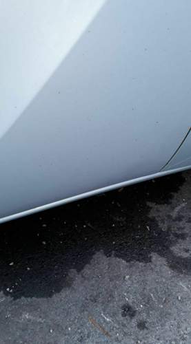

Hallo Leute,
Ich habe einen Opel Astra J GTC, Farbe Mineralweiß, so ein leichtes Grau-Weiß Metallic. Autowaschen tue ich in der Regel einmal im Monat. Die übliche Waschstraße bei der Tanke, und bei Bedarf nachpolieren mit Sonax Wachs. Heute was es wieder so weit: Waschstraße bei der Tankstelle in der Nähe, fahre nach Hause, Sonnenschein, und ich sehe so erste braune Punkte. Beidseitig an den Türen und untere Flächen. Beim genaueren Hinsehen sind es ganze Spritzer bzw. Haufen an rötlich-braunen Flecken. Ich nahm mein Sonax Xtreme BrilliantWax um es weg zu polieren. Leider hat es nichts gebracht. Ich hab keinen Schimmer von wo diese braunen Flecken kommen, noch habe ich das jemals gehabt.
Ich werde wohl morgen zur Werkstatt fahren und fragen was hilft. Hattet ihr schon mal so etwas?
LG, Drago

Mein Nachbar meint, das könnten Teerflecken sein. Ja, mal sehn...
Leider kann man hier die Fotos ja nicht mehr richtig vergrößern aber ich tippe mal auf Flugrost.
Ist am Heck auch was zu sehen?
Nein, das sind keine Teerflecken.
Das ist ganz ordinärer Flugrost - ist ganz normal während der Winterzeit.
Durch das viele Streusalz korrodieren Metallpartikel, die vom Boden aufgewirbelt werden schnell und setzen sich auf dem Lack fest.
Man kriegt das mit Politur und Druck schon weg. Ist aber bei so vielen Partikeln wir auf dem Bild eine mühevolle Arbeit wenn man es ohne Maschine macht.
Es gibt aber auch von Sonax oder Nigrin Flugrostentferner. Damit geht es leichter weg.
Alternativ Umiversalverdünnung in weichen Lumpen geben. Nur kurz damit drauf und keine Verdünnung auf dem Lack stehen lassen. Sonst greift es den Lack an.

Ja, danke, es wird wahrscheinlich Flugrost sein. Ich hab mir auf Youtube ein paar Videos dazu angeschaut. Das habe ich früher nie gehabt, Corsa, Aruba-Blau, einfach Waschstraße, ab und zu etwas Harz von den Bäumen^^

@Drago12 Zu den Tüchern da kann ich nur soviel sagen das sie so wie du sie eingesetzt hast nicht den richtigen Verwendungszweck dienen.
Sogar eher kontraproduktiv sind, nehmen wir als Beispiel den Flugrost.
Es sind ja winzig kleine Metallspäne die an deinem Lack anhaften. Jetzt nimmst du nach erfolgter Wäsche diese Vlies Tücher und versuchst den Flugrost zu entfernen, was passiert einige Späne werden vom den Tüchern mit genommen und bleiben in den Vlies schön auf der Oberfläche haften. Damit erreichst du wenn man mit dem Vlies weiter wischst viele kleine Microkratzer in deinem Lack.
Die Vlies Tücher würde ich nur bei einem polierten Lack verwenden wenn er wirklich sauber ohne Anhaftungen ist und zum abnehmen eines Lackschutzes. In deinem Fall das Wachs.
Besser geeignet sind Microfaser Tücher für den KFZ Bereich, hier ist die Gefahr geringer als bei den Vlies.
Da die Verschmutzung in das Tuch wandert.
