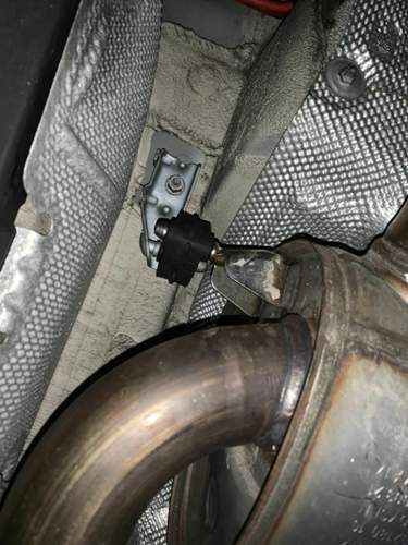

Grüße in die Runde,
habe mein Dicken heute vom Freundlichen geholt (Zweite HU war fällig). Auf der Bühne hat mich dann der Schlag getroffen....

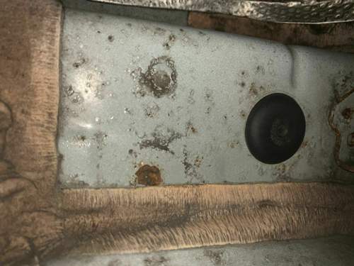

Die Kiste gammelt ungeniert wie damals Opel und Ford zu besten Zeiten. Ich habe mal ein paar Bilder angehängt. Wie gesagt 5 Jahre, 68.000km alt und ein Listenpreis von 73.000€. Nie einen heftigen Winter gesehen.....
Die beiden Halter des Auspuff sind komplett befallen. Austausch pro Stück 37€....Bolzen und Muttern der Radaufhängungen auch befallen. Der Achsträger und die Radaufhängung selber fangen auch an...
Das schlimme dabei. Der Rost ist schon auf die Längsträger übergesprungen. Auch einige Schweißpunkte fangen langsam an. Der Unterboden ist vollkommen ungeschützt. Lediglich die KTL Beschichtung und etwas Nahtabdichtung. Kein Wachs, kein U-Schutz. NICHTS...

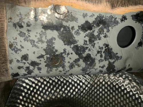

Finde ich auch, das sind ja nur Rostansätze auf der Oberfläche von AnbauteilenSchau dir mal das 3 Bild von Woltemd an....Nix Anbauteile. Das ist der Längsträger. Man sieht das die Grundierung punktuell unterwandert ist. An manchen Stellen ist der Rost durchgebrochen. Das ist gruselig hoch 4....
Wenn man dann anfängt den Rost zu schleifen, sieht man, wie weit das Blech schon unterwandert ist, siehe weitere Fotos.

ACH DU SCHEISSE......Wer mir erzählen will das wäre normal....Das war war Baujahr 2014?

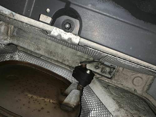

Ich hatte eine Verdacht den ich gerade kontrolliert habe. Händler is um die Ecke. Anbei 2 Bilder vom F36 LCI !!! aus 2017..
Bei mir: (pre LCI Bj 2016) Längsträger kein Schutz aufgetragen. Grundiertes Blech.
Und Tattaaa
LCI ist die komplette Fläche mit Abdichtung überzogen...Hat man also offensichtlich gemerkt das es vorher Asche war. Aber die Haltebleche sind immer noch blankes Blech. Sieht man super auf den Bildern...Glaube nicht das es Edelstahl ist...:-)
Na mal schauen wie es aussieht wenn die Halter ab sind. Gerade bestellt für 50!!Teuro
