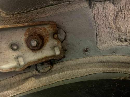

habe mein Dicken heute vom Freundlichen geholt (Zweite HU war fällig). Auf der Bühne hat mich dann der Schlag getroffen....
Die Kiste gammelt ungeniert wie damals Opel und Ford zu besten Zeiten. Ich habe mal ein paar Bilder angehängt. Wie gesagt 5 Jahre, 68.000km alt und ein Listenpreis von 73.000€. Nie einen heftigen Winter gesehen.....
Die beiden Halter des Auspuff sind komplett befallen. Austausch pro Stück 37€....Bolzen und Muttern der Radaufhängungen auch befallen. Der Achsträger und die Radaufhängung selber fangen auch an...
Das schlimme dabei. Der Rost ist schon auf die Längsträger übergesprungen. Auch einige Schweißpunkte fangen langsam an. Der Unterboden ist vollkommen ungeschützt. Lediglich die KTL Beschichtung und etwas Nahtabdichtung. Kein Wachs, kein U-Schutz. NICHTS...

Auspuffhalter rechts
Achse
Ausuffhalter links

Soweit ich das bisher verifizieren kann gibt es einen Unterschied zwischen Vor-LCI und LCI Modell. Der Wechsel war Mitte 2016...??? Glaub ich. Nicht sicher. Das wissen andere besser.
Unterschied im Bereich des hinteren Längsträgers siehe Bilder vorher.
Vor-LCI = KEIN Unterbodenschutz im Bereich des hinteren Längsträgers. Lediglich graue KTL Beschichtung und Nahtabdichtung (beige farben). Diese dünne "Lackschicht" wird von Rost durchsetzt. In einem Beitrag hier auch schon zu sehen.
LCI = Flächendeckend Unterbodenschutz (ähnliche Farbe wie die Nahtabdichtung) auf dem Längsträger.
Der Auspuffhalter selbst ist blankes Metall. Also eine Sollroststelle. Unfassbar...
Bei beiden Varianten bzw. Ausführungen tritt aber das gleiche Problem auf. Auf den Längsträger ist im Bereich der Auspuffhalterung ein Blech aufgepunktet. Darauf wird der Auspuffhalter geschraubt. Dieses Blech ist bei beiden Varianten UNGESCHÜTZT (siehe Bilder). Der Rost springt also von dem Halter auf dieses Blech und dann auf den Träger. So bei mir bereits geschehen....Wird auch das LCI Modell treffen.

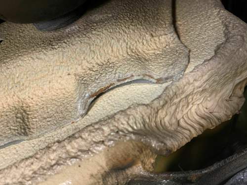

Kleines Update meinerseits.
Ich hatte heute einen Termin bei BMW in Berlin (Direktvertretung) um das Fahrzeug vorzustellen. Es wurden Bilder gemacht und es erfolgt eine Rücksprache mit München. Ich gehe nicht davon aus das es zu einer Instandsetzung durch BMW kommt.
Der Kollege vor Ort fing gleich mal an mit: Das ist Flugrost....Den Zahn habe ich ihm direkt gezogen. Auch das Argument Winter lasse ich (SORRY) nicht gelten. Nein. Sein Vorgesetzter hat mir dann bestätigt, dass die Fahrzeuge nicht mehr konserviert werden (bezogen auf den Unterboden). Dies wird mit dem Argument Umweltschutz erklärt (na klar)....Er würde dies aber jedem Neuwagenkunden dringend empfehlen.
Ich habe noch einmal 2 Bilder angehängt. Der Rost ist aufgrund von mangelhafter Grundierung und fehlendem Korrosionsschutz vorhanden.
Ich hatte Zeit den ganzen Unterboden (soweit sichtbar) zu begutachten. An vielen Blechkanten (Schnittkanten, Pfalzen) beginnende Korrosion. Es tut mir Leid aber das ist Pfusch!
Eine korrekte nachträgliche Konservierung inkl. Mängelbeseitigung würde im Berliner Raum zw. 1.200€ und 1700€ kosten. Nur mal so als Anhaltspunkt.
Ich werde das KFZ im Frühjahr verkaufen und zu Volvo zurückkehren. War ein teuer Ausflug nach München zur (B)ayrischen-(M)angel-(W)are

Da hat dein Autohaus die von BMW erforderte Maßnahmen vergessen. Die Teile im Motorraum und Zusatzteile sollten mit Schutzmittel Teilnummer 83 19 2 317 997 gestrichen werden. Das ist schon seit E-Modellen nötig, weil für Umweltschutzgründe (EU Regelung) ist der Verbrauch von Schutzmittel stark reduziert geworden. Das ist übrigens der Fall mit allen Autoherstellern.
Das Mittel wird gepinselt auf Bolzen, Schrauben und andere Zusatzteilen die nach der Lackierung montiert werden. Laut BMW sollten die Autohäuser das bei den Wartungen machen. Das kann man aber auch selbst erledigen, nur die Auspuffteilen dürfen nicht gepinselt werden, weil das Mittel brandgefährlich ist.
Bei mir haben die Zusatzteilen auch bei dem 435dx keinen Rost gehabt als ich das Auto nach vier Jahren im Mai 2020 verkauft habe.
