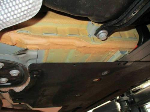

Die Kiste gammelt ungeniert wie damals Opel und Ford zu besten Zeiten. Ich habe mal ein paar Bilder angehängt. Wie gesagt 5 Jahre, 68.000km alt und ein Listenpreis von 73.000€. Nie einen heftigen Winter gesehen.....

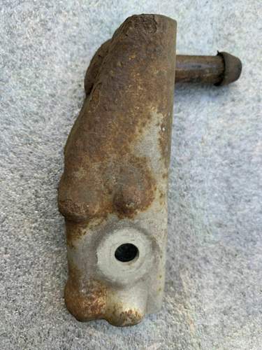

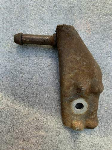

Die beiden Halter des Auspuff sind komplett befallen. Austausch pro Stück 37€....Bolzen und Muttern der Radaufhängungen auch befallen. Der Achsträger und die Radaufhängung selber fangen auch an...
Das schlimme dabei. Der Rost ist schon auf die Längsträger übergesprungen. Auch einige Schweißpunkte fangen langsam an. Der Unterboden ist vollkommen ungeschützt. Lediglich die KTL Beschichtung und etwas Nahtabdichtung. Kein Wachs, kein U-Schutz. NICHTS...

Auspuffhalter rechts
Achse
Ausuffhalter links

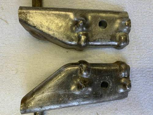

Lösung? Schei* auf eine Rückmeldung. Der Ossi in mir meinte: Mach selber. Is eh besser so! Also heute erledigt. Bilder anbei. Ich habe mir die 90€ für 2 neue Halter gespart....
Prozedur:
- Demontage (Piece of cake)
- Entrosten (Oll)
- Reinigen
- Rostumwandler
- 2 mal Hammerite in Silber (in Hellgrau matt ist bestellt). Wird nochmal komplett gemacht wenn der Unterboden eh komplett zerlegt und gemacht wird. Reparatur heute mur um schlimmeres zu verhindern. Es war höchste Zeit!! Am Ende wird nach Austrocknung alles gefettet (Perma Film o.ä.).
Neben den verrosteten Haltern (offensichtlich doch verzinkt (aber minderwertig)) diverse kleinste Rostblasen und angerostete Schweißpunkte. Teilweise unterwanderte Dichtmasse. Das Blech des Trägers scheint verzinkt?? zu sein, jedoch löst sich die graue KTL Beschichtung. Die kleinen Blasen sind voll Wasser. Sobald sie eine gewisse Größe erreichen bricht Rost hervor. Könnt ihr alles auf den Bildern sehen.
Wenn ihr ein vor-LCI habt sieht es bei euch genauso aus. Habe bisher unter etwa 15 GC geschaut. Alles das gleiche in unterschiedlichen Stadien der Pest.
Das ist nicht Premium. Das ist KERNSCHROTT!!!!!
Auspuffhalter links
Blanke Halter
