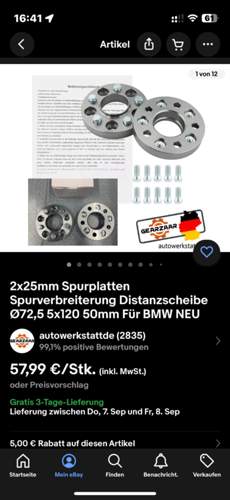

Hallo eine Frage darf ich diese Spurplatten auf meinem e90 320d bj. 08/05 fahren ohne ABE.
Ich weiss nicht mal ob diese überhaupt erlaubt sind ob man in Deutschland ein Prüfzeichen braucht CE oder so.
Auf was muss man da achten ?
2x25mm

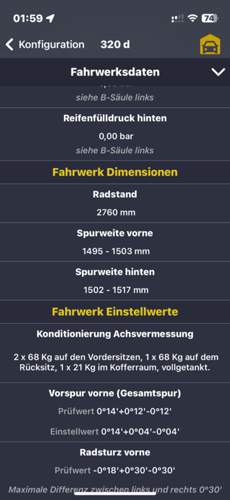

Zu.2: im Gutachten steht drin spurverbreitung innerhalb 2%.
Das heist doch 2% von was ?? Vom Radstand ?
Das wäre beim e90 320d -> 2,76m davon 2% = 0,0552m heißt für mich das bis 55mm würde gehen auf der Achse?
Oder heisst es 2% von der Spurweite ? Glaub ich aber nicht dann wären es nur 30mm.
Ich finde auf der seite von den sourplatten nix von einer KBA nummer
Was sagt ihr dazu
https://www.ebay.de/itm/334983309983?...
Also ich finde mal nix von Gutachten oder eine KBA nummer was nun einfach Stornieren ?
Die haben keine Zulassung. Kommen ja auch aus China. Schau mal in ins Impressum des Verkäufers.
Die trägt dir niemand ein.
Kauf H&R oder Eibach, dann hast du was vernünftiges. Die haben eine KBA Nummer und damit auch Papiere.

Das einzige was ich noch wissen möchte wäre diese spurverbreiterung innerhalb 2% , 2% von was ? Der Rest wäre dann kein Problem mehr .
Weil’s mit 8,5J ET35 und 25mm Spurverbreiterungen einfach knapp wird.
Hast du das Auto mal Diagonal verschränkt? Da wirst du dich wundern, wie weit der in die Radhäuser eintaucht.

Doch; die Dinger sind Chinaschrott und nicht zugelassen!
Ja die gehen such zurück ich dachte jetzt nur wen ich welche von H&R nehme dann wäre es kein Problem . Jetzt steht hier Achsbreite , ist das die spurweite hinten? Oder Radstand ?
