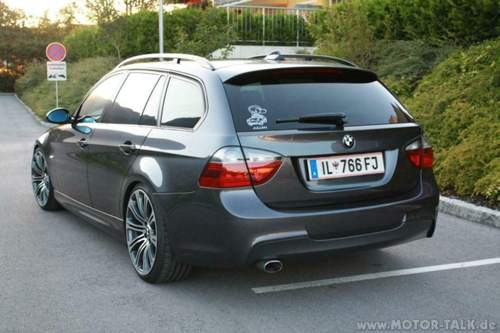

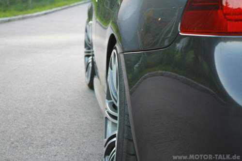

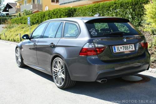

Hallo, beim Touring passen hinten 15mm und vorne 10mm mit den 19 Zöllern. Das hab ich nämlich verbaut, siehe Foto.
Radschrauben bruachst du vorne dann M12x1,5x38 mm und hinten M12x1,5x43 mm

Danke für die Info,
sieht sehr gut aus.
