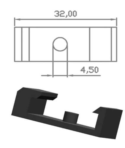

Hallo, mein Kofferraum geht zu weit auf, und das ersetzen der Stoßdämpfer reicht nicht aus.
Ich weiss, dass es da ein Plastikteil für gibt, was leider nicht mehr lieferbar ist.
Könnte mir das jemand bitte abmessen? Ich könnte dann auch eine Kleinserie herstellen mittels Guss/3 D Druck (und zwar in verstärkter Ausführung) und das unter anderem für andere günstig zur Verfügung stellen.

Meinst Du dieses?
Könnte aber evtl auch Astra H oder Omega B sein,
Aber bei GM passt vieles von A nach B.
Im Nirwana des Internet vor Jahren gefunden.
MfG
Stopper
Stopper
Stopper

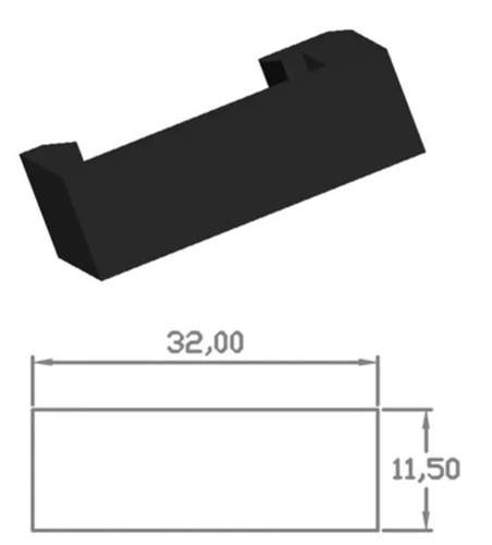

Das Teil lässt sich ja drucken,(entwurf habe ich grade Fertig) aber ein Material zu finden was die Beanspruchung aushält, müsste mann erst Testen.
ich habe nur PLa da und das ist zu "zerbrechlich"
An solchen Teilen hätte ich auch Interesse. Allerdings ist Kunststoff viel zu weich für die enormen Druckkräfte. Der Teil, welcher dem Druck ausgesetzt ist, müsste aus Metall, Stahl oder Messing, sein und nur von einem Plastteil gehalten werden. Wer ein solches Teil herstellen kann, wird reißenden Absatz dafür finden. Das Originalteil ist den Belastungen nicht gewachsen und wird alsbald zerquetscht.
Mit 3D Druckern kenne ich mich nicht aus. ist es dort möglich ein Metallteil in den Kunststoff einzufügen?
PLA ist mechanisch stabil, aber die Glastemperatur ist für Autos ungeeignet. Es müsste PETG oder ABS sein.
Es gibt 1) filamente mit metalleinsatz, die man dann pyrolytisch zersetzt oder 2) kann man ja von der pla Form nen simplen formguss machen in Sand/Silikon/Wasserglas und dann Metall rein gießen. Für ne Serie würde sich das fast schon lohnen.
Das Hauptproblem sind doch die Dämpfer. Die sind einfach zu lang. Wenn die einige Millimeter kürzer wären, kämen die Scharniere gar nicht bis auf die Anschlagpuffer. Nur im Notfall, z.B. bei abgerissenen Dämpfern, kämen dann die Kunststoffpuffer als Begrenzer zum Tragen. Ich habe schon alle möglichen Bezugsquellen durchsucht, aber Dämpfer mit der optimalen Länge konnte ich nicht finden. Mit den Scharnieren der Kofferraumklappe ist Opel kein großer Wurf gelungen. Da haben andere Hersteller bessere Lösungen gefunden.
Ich habe mich jetzt dazu durchgerungen zwei Anschlagpuffer aus Messing zu feilen und mit einer Schraube oder Niet am Scharnier zu befestigen.
