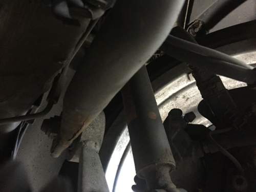

Ich hab heute mal unters Auto geschaut und einen Riss entdeckt. Seht mal!
Meinst du den Riss am Drehstab? Das ist nur die obere Schutzschicht. So lange der Drehstab nicht ganz durch ist, ist das kein Problem. Du kannst die Schutzschicht abmachen und neu versiegeln oder einen neuen Drehstab kaufen. Bei MB glaube ich habe ich vor ein paar Monaten um die 150€ bezahlt.
Edit: exakt 132€ der Drehstab :-)

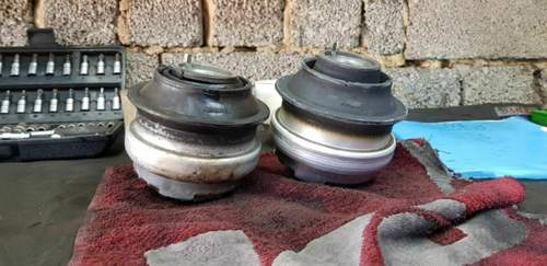

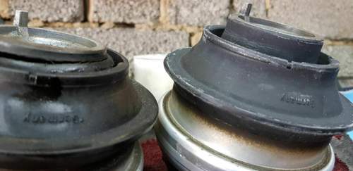

Nabend, anbei ein paar Bilder wie so ein defektes Motorlager aussehen kann.
Habe es am Sonntag beim Autowaschen festgestellt, die ganze Felge war innen mit braunem Zeug bespritzt!
Beschwerden oder Auffälligkeiten hatte das Fahrzeug keine.....
Fahrzeug: W211 Mopf E320CDI V6, Gechipt, Fahrweise sportlich!
Motorlager original 155000km gelaufen.
Rein gekommen sind welche vomLemförder, die tragen sogar noch das original A211 Teilenummer

Beide Motorlager wurden jetzt gewechselt zwar war nur einer etwas eingerissen aber jetzt sind beide neu. Querlenker auch gewechselt. Beide Teile habe ich aus eBay von Lemförder.
