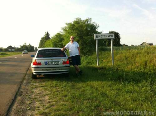

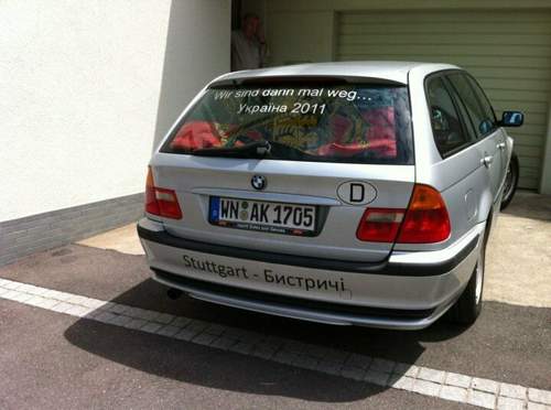

Meinen Touring habe ich vor 1 1/2 Jahren als Kurzlösung gekauft. Habe ein Auto für meine Ukraine-Urlaube gebraucht.
Der Kleine ist BJ2001 und hatte 220.000 KM drauf. Tempomat, Schiebedach, Klimaautomatik... Habe einiges reinstecken müssen.. 3.900 war er ausgezeichnet, für 3.200 habe ich ihn bekommen.
Es folgten beide Querlenker vorne,
Stossdämpfer hinten erneuert
Bremsschläuche
.... und dann habe ich in einem Anfall von Großherzigkeit (Weil ich gute Prozente hatte und meine Werkstatt Drittteile akzeptiert hat) die komplette Kupplung plus Wasserpumpe tauschen lassen..
Jetzt habe ich mir den E61 gekauft, habe in den letzten 1 1/2 Jahren 3 Fahrten in die Ukraine mit dem kleinen gemacht.. Hat mich nie im Stich gelassen und es war ein entspanntes Reisen. Nur die wenigen Gänge (5 Gang) haben mich genervt.. Er hat jetzt 245.000 KM runter und sucht nen Käufer...
Öl- und Wasserverlust ist vorhanden.. 🙂 Wenn einer einen kennt... Der Händler gibt mir noch 2.000 dafür... ich würde ihn um den Preis gerne abgeben...
Was ich eigentlich sagen wollte: Der Touring ist ne Einstiegsdroge fürs Kombifahren.. Saubequem, Packesel und gutmütig.. Gute Wahl!!! Hoffe, du findest einen für dich passenden..
