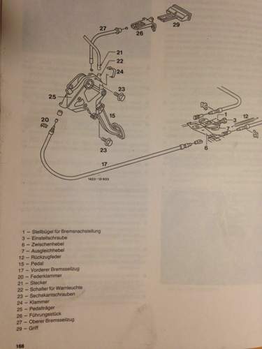

@olli711 anbei ein paar Bilder vom W124. Vom W220 habe ich keine Bilder, aber System ist aber sehr ähnlich. Hier noch was in englisch.

Schau dir die 4 Bilder an, da steht genau wie es geht. Und ja die Schraube am Längenausgleich ist gelöst und wird dann wieder auf Spannung eingestellt, wie Text beschrieben. Wie gesagt die Beschreibung ist vom W124, aber ich habe bei meinem W220 die Klötze genauso erneuert (mit Erfolg!)
