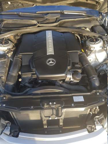

Bei übernahme vor 3 Jahren eine komplette Motor Heißdamfwäsche durchführen lassen. Auch Abdeckung unter dem Motor wurde entfernt und von unten gereinigt. Anschließend selbst konserviert. (Bild) Da ich kaum im Winter fahre ist der Motor auch jetzt noch so sauber. Staub wische ich mal mit dem Lappen nach. Tja , auch was eine
Motor Heißdamfwäsche anbelangt gibts bein M 112 kein zicken wie bei anderen Herstellern bei dem was da so unter der Motorhaube steckt. Auch deshalb sind M 112 und M 113 mit das beste was Benz je gebaut hat.
