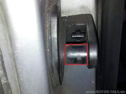

habe folgendes Problem und zwar wenn ich die Innenbeleuchtung auf Mittelstellung stelle (licht geht an wenn die Türen aufgehen) und ein paar Meter fahre geht das Licht von alleine an.
Hatte es auch dass das Licht teilweise nicht mehr ausgeht wenn ich den Schlüssel gezogen habe und zugesperrt hab! Was mir auch aufgefallen ist, als ich einamal die rechte Türe aufgemacht habe ist das Licht nicht angegangen, obwohl in Mittelstellung. Evtl hilft euch das weiter!
Habe euch ein Video hochgeladen damit ihr euch das Ganze besser vorstellen könnt.

@TE
bei mir war der Microschalter der das innenlicht ansteuert (im schließkeil) ein wenig verschlissen, kleb mal ein stück papier drauf, damit es etwas dicker wird, ist der fehler dann weg, neuen schließkeil einbauen und Du hast Ruhe

jip genau das war auch bei mir so hab ihn einfach mal gereinigt von dem ganzen Dreck und einfach wd40 hin und schon funktioniert das ganze auch wieder einwandfrei 🙂
