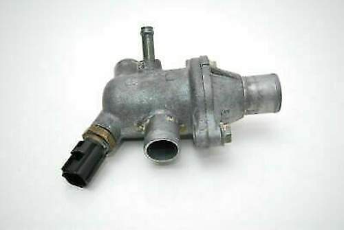

Anderes Problem : Temperaturanzeige im Cockpit zeigt nichts an. AmTemperaturfühler am Thermostat liegen egal ob kalt oder warm 5 V an.

Noch die Frage zum Temperatursensor im Thermostat. Gibt es passenden neuen Ersatz ? Oder muß ich einen gebrauchten aus der Bucht nehmen ?

Den Temperaturfühler vom Huysong-Motor musste ausbauen und irgendwo im kleinen Kühlkreislauf am SV-Motor implantieren.
Mach mal Bilder von dem Teil im eingebauten Zustand.
Es gibt Verbindungsstutzen für Wasserschläuche ,in die man einen NTC einschrauben kann.
Evtl.geht auch das Thermostat-Gehaeuhse .
Wie bei der TL 1000 S oder der Einspritzer-SV.
Siehe hier :
https://www.ebay.de/itm/284136581788?...
Thermostat mit NTC 5 Volt SV 650 Kante
Das Thermostat ist ja von der SV. Das war am Motor noch dran. Bei dem Sensor von der Hyo war der Kontakt ab. Deswegen interessiert es mich ja ob der Sensor der SV der im Thermostat drin ist eine Macke hat oder einfach nicht kompatibel mit dem Hyo System IST. Zeigt egal ob kalt oder warm Zündung an und zu Masse gemessen 5 V an.

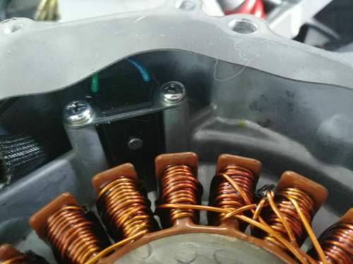

Der Geber auf dem Rotor für den KWS müsste doch eigentlich das gleiche Prinzip sein. Oder liege ich da wieder falsch.
Es geht sozusagen nur um den Sender der das Signal zur Zündbox sendet. Ich war wohl in dem Irrglauben das es identisch sein müsste. Und den vonne Hyo habe ich noch.
Vorausgesetzt er passt und empfängt vom Geber auf dem Rotor ein deutliches Signal. Die Kabelfarben sind identisch zur SV. 3 x gelb, 1x blau und 1 x grün.
Mehr Elektronik oder andere Sachen sind an dem SV Motor nicht.
Peter

Ich meinte,den Thermostat von der SV 650 - Kante ab 2003.
Das ist der im Link und auf dem Bild.
Den sollst Du besorgen und Deinen Hoysong-Fuehler dort einsetzen .
Die Vergaser-SV hat keine Temperaturanzeige im Cockpit.
Nur eine Warn-LED.
Und bei der Pickup-Geschichte biste auf dem Holzweg.
Kauf ne SV-Zuendbox und alles wird gut.
