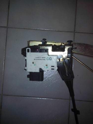

Moin Gemeinde!
zum thema: guter kumpel von mir fährt einen s-type.
leider öffnet die tür auf der beifahrerseite hinten nicht.
die verriegelung gibt den schließmechanismus nicht frei, mann hört, das sich da was bewegt, aber die vermalledeite tür läßt sich nicht öffnen...
was für möglichkeiten gibt es, an den schließmechanismus zu kommen, ohne von außen mit der flex durchs blech zu gehen (<-ironie!) ?
von innen bei verschlossener tür die innenverkleidung zu entfernen ist ebenfalls nur auf dem weg der zerstörung möglich, und ob mann dann das schloß erreicht...
gibt es irgendeinen trick, wie man an den mechanismus kommen kann?
wie gesagt, möglichst ohne das auto zu beschädigen...
für hilfreiche aussagen währe ich sehr dankbar!

......Der Mikroschalter ist ein Verschleißteil. Immer alles tauschen, kostet auch nicht viel.
Viele Grüße
Papi1964
Dem stimme ich zu. Die Mikroschalter sind eingeklebt. Der Kontaktknopf ist durch eine Faltenmembrane, ähnlich einem Faltenbalg, gekapselt. Die Membrane wird scheinbar über die Jahre hart und die Feder im Schalter dafür weich. Das lässt den Schalter nicht mehr schalten. Meines Wissens ist es auch nicht nur ein Schalter. Die Exenterscheibe auf dem Stellmotor drückt auch noch einen Schalter (und meldet, dass die Tür verriegelt ist). Und ein dritter Schalter prüft per Bowdenzug, ob die Tür im Schloss ist. Nicht umsonst hat der Stecker 10 Kontakte.
Tausche die gesamte Einheit aus (und hoffe, dass der Ersatz noch ein paar Jahre funktioniert).
Beste Grüße vom
Jag-Man

An meinem Jag war an der Beifahrertür (also vorne) einer der drei Mikroschalter hinüber. Dadurch wurde zwar der Wagen verriegelt, konnte aber von innen nicht geöffnet werden, weil der Rotor in dem Aktuator immer an der falschen Stelle stehen blieb und der Steuerung suggeriert wurde, dass der Wagen nicht verschlossen sei (war er aber) und somit die "schlaflose Katze" binnen weniger Tage die Batterie geleert hatte. Es ist also möglich, dass ein defekter Mikroschalter das alles verursachen kann.

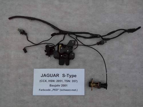

Noch 'mal zum Kofferraumschalter:
-Wird denn der offene Kofferraum im KI (Tacho) angezeigt? Dann Schalter austauschen, vorläufig kurzschließen.
-Hat der Kofferraumschalter denn noch diesen großen Gummi-Faltenbalg (wie der Schalter unter der Motorhaube auf der Fahrerseite)? Wenn nicht, ersetzen, vorläufig eine Geldmünze auf das Blech kleben, um den Abstand zu verringern.
Die Lämpchen im Kofferraum fressen nämlich nicht allein Deine Batterie leer. Es liegt mit großer Wahrscheinlichkeit an Deiner Fahrzeugverriegelung und der daraus resultierenden "Schlaflosigkeit".
Jaguar hat auch eine Nachrüstanleitung (Jaguar Technical Bulletin) erstellt, deren Umsetzung dafür sorgen soll, dass die Elektronik eher schlafen geht. Dabei wird eine einzelne Kabelader zwischen zwei Steuergeräten angeschlossen. Vom Fußraum der Beifahrerseite, hin zu einem Steuergerät im Fahrerfußraum.

Stellmotor Beifahrertür
Schließtechnik Kofferraum
