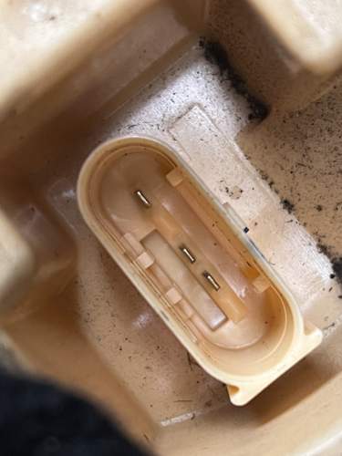

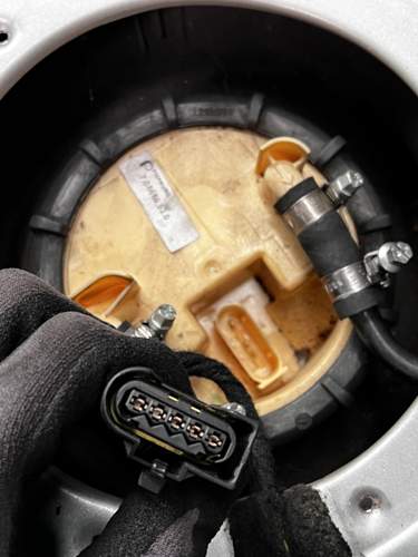

hallo ich hab mich jetzt mal auf die suche gemacht und hab hinterm fahrersitz die pumpe analysiert und festgestellt das an der pumpe 3 pins sind und am stecker 5 pins. Kann es sein das es der fall ist warum das auto schlecht anspringt bzw. garnicht. Bilder werden angehangt.

Es gibt keine In-Tank-Pumpe bei 270 CDI !
Schau dir das Bild an und die Leitung F Filter zur Vorförderpumpe.

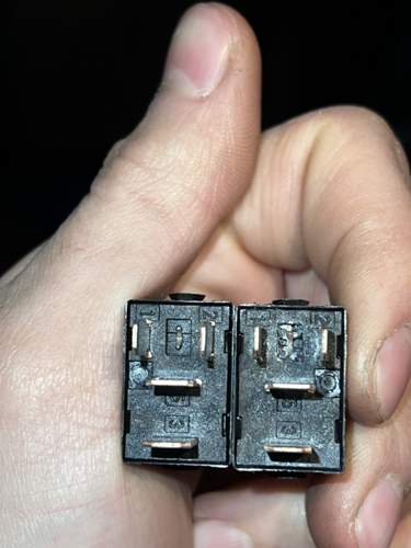

ich habe jetzt mal das relais von der pumpe geprüft siehe bilder rechts ist die von der pumpe und links ist eine neue, hab die mal ausgetauscht. Leider ohne erfolg er orgelt immernoch. NWS hab ich auch ausgetauscht, leider ohne erfolg. Jetzt hab ich den nochmal versucht zu starten, leider startet er nicht mehr er orgelt immer wieder aber springt nicht an 🙁 ich hoffe das jemand mit weiter helfen kann ich hab leider keine ideen mehr.
