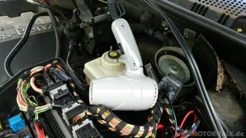

Hallo Leute, ich hab ein Mega Problem, ich bin hier in Norwegen mit meinem 430er und mir ist der Steuergerätelüfter verreckt. Benz Werkstatt gibt weit und breit keine, ich brauch jetzt Tipps zu pfuschen um wieder mobil zu werden.

Deckel abschrauben und schauen dass die Wärme weg kommt.
Zur Not einfach irgendeinen Lüfter besorgen und diesen dann auf das MSG blasen lassen.
Oder einen Fön mittels Wechselrichter auf Stufe Kalt verwenden.
In Norwegen gibt es Elektrogeschäfte welche bestimmt irgendeinen 12Volt Lüfter haben, schneidest den alten ab und klemmst den neuen dran. Ausrichten und bisschen mit Tape fixieren.
So kann man wenigstens noch fahren.
Oder ironisch gesehen, die Freundin/Frau einspannen und mittels Schlauch blasen lassen :-)

Hab grad mal die Käffer hier im Fjordland durchsucht, Computerlüfter war mir auch in den Sinn gekommen. Dann fiel mir ein, das ich im Wohnwagen noch einen 12 Volt Fön habe. Der taugt zwar nix zum Haartrocknen aber ich hab ihn jetzt auf kalte Stufe mit Tape und Kabelbindern so fixiert bekommen, das er sogar in das Röhrchen reinpustet, wie der Originale auch. Mal sehen, wie lang der hält! Bin nächste Woche in Oslo, der werd ich mal bei MB fragen, ob die sowas schnell besorgen können, ansonsten bestelle ich einen telefonisch bei MB in Flensburg und hole den da auf der Rückfahrt ab! Vielen Dank an Alle für den Bestand!

Hahaha, der Wagen hört sich jetzt an wie ein Turbo mit dem Fön...

Ich bin ja grad ganz ohne rumgefahren, das gab's auch keine Probleme, hier isses ja eher kühl zur Zeit, der Originale hat ja auch nix mehr an Leistung gehabt, ich bin ja nur durch das jämmerliche Geräusch aufmerksam geworden, als der Motor aus war. Probleme hatte ich ja keine, werde den Fön erstmal als Reserve nutzen! Der Deckel ist ja ab, vieleicht reicht das ja!

So, das Problem ist beseitigt, hab mir gestern über die MB Hotline einen Händler in Oslo nennen lassen und dort angerufen. Hatten sie natürlich nicht da, müsste aus Deutschland kommen. War aber innerhalb eines Tages da. So bin ich ich heute ohne Lüfter mit dem Fön als Reserve 450 Km nach Oslo gefahren mit WoWa hinten dran. Da es nur 13 Grad war, wurden die Steuergeräte nur Handwarm , gut das man in Norwegen nur zum tanken anhalten muss und sonst durchfahren kann. Der Lüfter war auch da bei MB. Ist auch der Modifizierte von Papst und blässt jetzt munter vor sich hin. Beim Preis bin ich wahrscheinlich jetzt Spitzenreiter aber in Norway ist ja alles teuer, hier kostet ne Tiefkühlpizza ja schon 10 Euro! Das Teil hat ganze 3200 Kronen gekostet, das sind ziemlich genau 400 €. Aber was solls, muss man durch. Danke noch mal an Alle, die geholfen haben...
