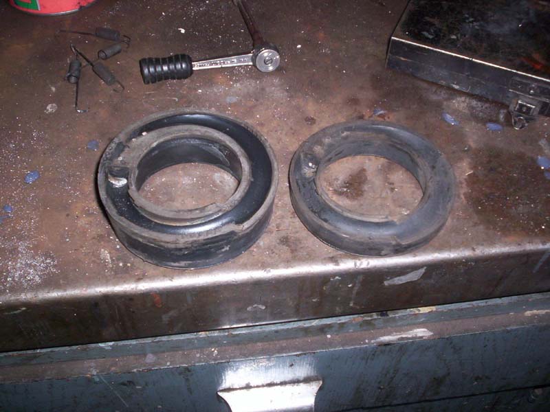

Auf die Hebebühne und die Noppen abzählen. Sind ganz vorne auf den Gummis auf dem Bild.
Das sind meine 5er die drin waren und die 1er die ich reingemacht hab.
http://www.fuchs-muggensturm.de/autos/clk12.jpg

ich hab hier im forum mal gelesen das eine stufe bei den gummies 4mm ist, dann müßte der ja von 5er auf 1 er 16mm tiefen gehen? Meiner hat vorne 5er und hinten 3er, möchte aber 1er nehmen.

Ich habe es doch oben geschrieben! Es hat knapp 30mm ausgemacht. Du mußt den Hebel noch mit eionberechnen den Du bis zur Kotflügelkante hast...
Ich hatte vorne auch 5 und hinten 3 hab die Hinteren aber wegen Keilform gelassen gefällt mir so besser...

Nur zur Aufklärung:
VA:
A 210 321 01 84 | 5 mm
A 210 321 02 84 | 9 mm
A 210 321 03 84 | 13 mm
A 210 321 04 84 | 17 mm
A 210 321 05 84 | 21 mm
HA:
A 210 325 01 84 | 5 mm
A 210 325 02 84 | 9 mm
A 210 325 03 84 | 13 mm
A 210 325 04 84 | 17 mm
Also macht der Unterschied von 5er zu 1er Gummis vorne
genau 16mm (21 - 5) aus.
Ich hatte vorne 3er und hab jetzt 1er reingemacht. Es hat
optisch etwa 1 cm ausgemacht, was die Daten bestätigen.
