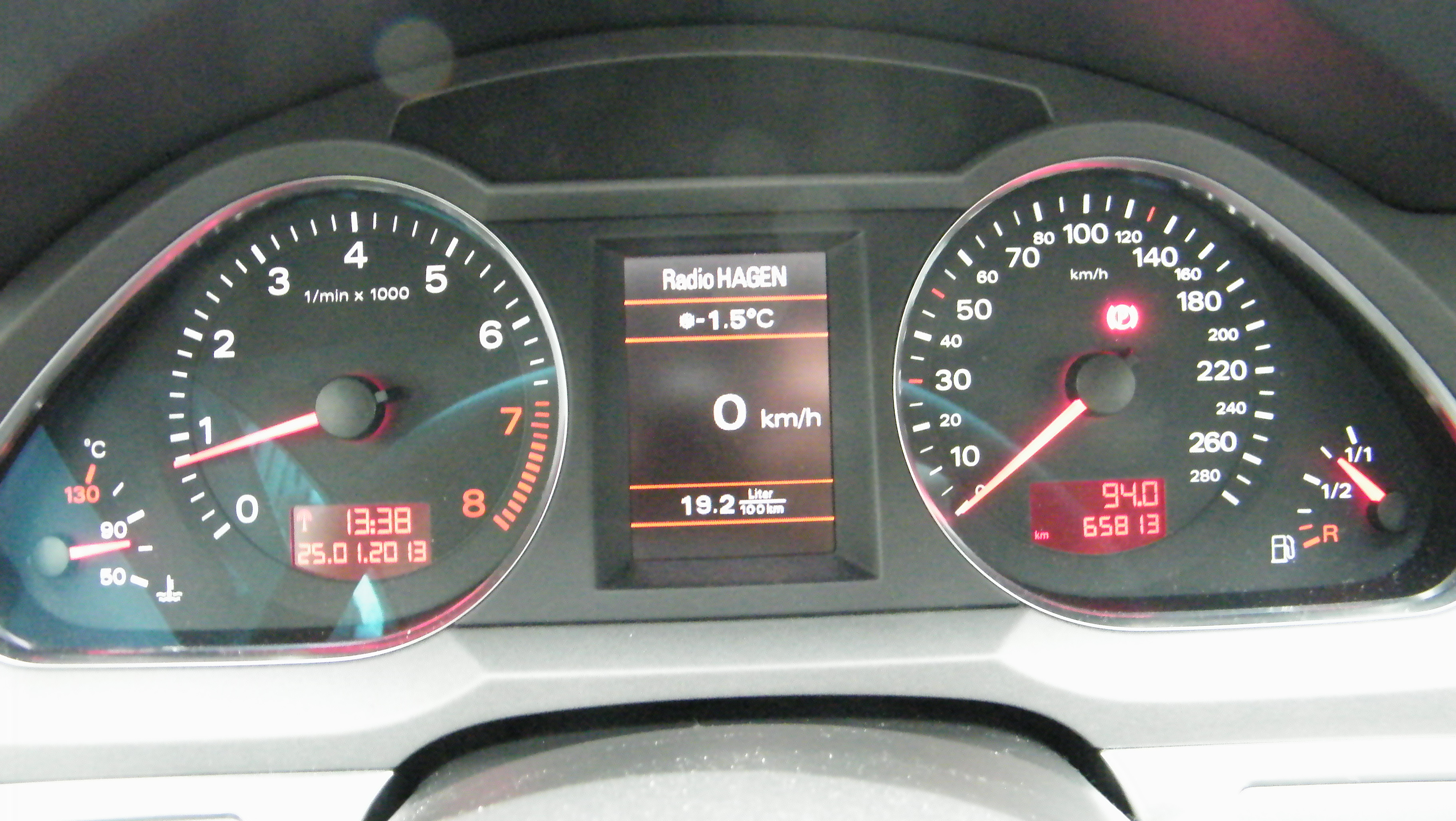

@kamig
bei deinem lässt sich max das digi tacho flashen.
http://data.motor-talk.de/.../dscf1188-2489540797500351608.JPG

und wie mache ich das ?
am besten machst Du das nicht selbst, such Dir einen erfahrenen VCDS-User der sich damit auskennt.
Ich habe das 2012 auf einem A6-Treffen mal mitbekommen, es dauert relativ lange und anschließend war irgentwas mit der Intrumentenbeleuchtung nicht mehr so wie gewünscht.
Das dauert in der Regel um die 30 Min, dazu muss der Wagen laufen oder ein (sehr) gutes Ladegerät angeschlossen sein. Dannach muss der komplette Fehlerspeicher wieder gelöscht werden und eventuell noch andere eingestellt werden.
Das Flashen kann kein VCDS User machen, dazu benötigt man VAS.
Aus welcher Gegend kommst Du ??
DiggiTacho ist eine feine Sache...hab ich jetzt immer, statt des hohen Verbrauchs, im FIS zu stehen ! :D
mfg Senti

In welche Farbe ist digitacho beim VFL? Rot oder weiß?
DiggiTacho VFL MMI 2G high sind die Zahlen weiß
