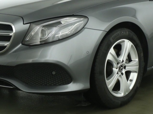

Da mein neuer E auf den hässlichen Standard-Rädern steht neige ich langsam dazu auf diese Felgen Winterreifen aufzuziehen und im Frühjahr größere, schönere Kompletträder zu kaufen.
Soweit ich es auf dem Foto entziffern kann, sind da jetzt 225/55R17 drauf. Weiss jemand ob auf diese Felge auch 225/45R17 passt?
225-55-r17
