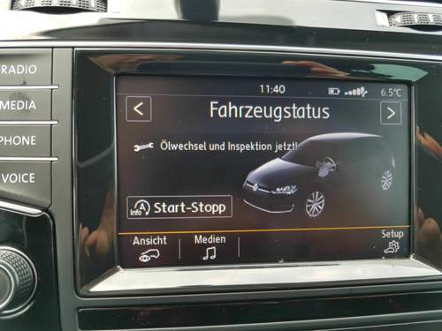

Was mir auffiel ist, dass die Start/Stopp Automatik nicht ging.
Als Fahrzeugstatus stand Ölwechsel-Inspektion jetzt und Info: Start/Stopp
Liegt es am Ölwechsel oder an der Batterie?

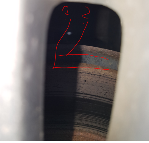

Das Zweite Manko sind wohl die Bremsscheiben. Gebremst hat er aber gut.
Auf den Bildern sehen die nicht mehr so gut aus.

Die SSA benötigt einige Randbedingungen (Aussen- und Motortemperatur, Batteriestand, sonstige Verbraucher wie Klima), damit sie anspringt. Die Info sagt nur, dass sie nicht ausgeschaltet ist. Ich halte die SSA für verzichtbar, aber funktionieren soll sie natürlich, wenn vh, sonst Gewährleistung.

Was sagst du zu den Bremsscheiben? (Siehe Anhang)

Bild Bremsen
Der steht halt schon eine Zeit. Die Bremsen gehören ordentlich abgeschliffen. Benutz einfach die Bremsklötze dafür 🙂. Bremsen sind Verschleissteile. Sobald sie fällig sind, gegen angemessen teure Qualitätsteile tauschen.
Also entweder schiele ich, oder Du hast im Bild das hinter der Bremsscheibe liegende Ankerblech markiert. Die Scheibe an sich scheint zwar oberflächig rostig, aber erst geschätzt 0.5mm verschlissen. Alles ok.

Du meinst den Blauen Bereich?
Hab das Foto eigentlich nach einer kurzen Fahrt gemacht.

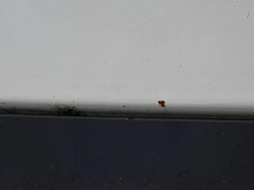

Wie ist die Roststelle zu bewerten?
Kann die Größer werden? Muss man das Ganze Dach dann neu lackieren? :-)
Oder ist das kein Problem?
Rost-windschutzscheibe
Sieht mMn nach einer Lackabplatzung aus (was dagegen geknallt), sollte eigentlich lokal zu beheben sein (die Stelle abschleifen, Grundierung und dann Lack drauf). Machen würde ich es aber!
Hätte eigentlich der Verkäufer machen lassen können - sowas akzeptiere ich bei einem 15 Jahre alten Fahrzeug für deutlich unter 2k €, aber nicht bei einem jungen Gebrauchten...

Das ist nicht blau, sondern schwarz und die Bremsscheibe vor Spritzwasser/Fremdkörper schützende, feststehende Ankerblech.
Ja, jede Roststelle wird schlimmer werden. Vorsichtig und so begrenzt wie möglich Rost mechanisch entfernen, guten Rostumwandler drauf, dann mit Lack und Zahnstocher auffüllen.
