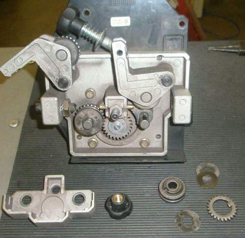

Was für eine Drahtvorschubeinheit ist da drin verbaut?
Die von REHM sieht wie auf dem Foto aus.
Gute Wahl!
DomiAleman
Vorschub-synergicpro-350-4
