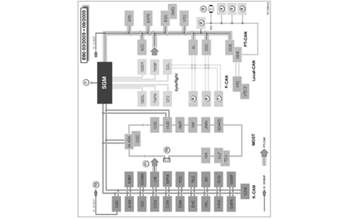

Themenstarteram 11. April 2015 um 20:30
Danke, habe den Schaltplan bereits. Genau das wollte ich morgen nochmal überprüfen.
Weißt du zufällig wie genau das CAN System aufgebaut ist? Hat es eine Art Controller Chip im DDE?
Oder gar in jedem Modul einen?
Habe bisher leider mit der Karre nur Probleme!

Also der Fehler ist folgender:
Im Steuergerät befindet sich entweder ein Wackler, Platinenbruch oder Kurzschluss im Bereich des Canbus.
Wenn ich das Steuergerät nehme und rauf klopfe während der Motor läuft, fällt der Drehzahlmesser aus, klopfe ich weiter ist er wieder da (mit dem Ausfall treten auch die anderen Fehler auf, nur das die anderen Systeme einen Neustart brauchen). Der Motor selbst läuft unauffällig. Evtl ist es eine Spätfolge eines vorigen Schadens (vermutlich Wasserschaden), da es ja bereits einmal repariert wurde. Habe es geöffnet, jedoch nichts sonderlich auffälliges entdecken können. Danach blieb der Fehler ca. 50km weg und der Wagen zog wie nie seit ich ihn gekauft hatte! Hat echt Laune gemacht, das Getriebe, die Gasannahme und die Lenkung schalteten deutlich schneller! Von daher vermute ich, dass das Problem schon seit langem bestand, nur jetzt verstärkt wurde. Meine Vermutung geht weiter darin, dass ich am selben Tag wo es anfing bei meinen Großeltern zu besuch war, welche mitten im Wald wohnen, auf dem Feldweg hatte ich einmal leicht aufgesetzt und ca. 30min danach fiel DBS das erste mal aus (ich dachte evtl Batterie, da die Innenbeleuchtung lange an war). Desweiteren ist soweit ich weiß das Steuergerät in ein Flies gehüllt, welches bei mir vermutlich um einem weiteren Wasserschaden vorzubeugen entfernt war. Dadurch ist es allerdings Stößen auch stärker ausgesetzt.
Die Symptome für den Defekt waren ein vollständiger Zusammenbruch des Canbus und allem was darauf angewiesen ist wie EKP, Drehzahlmesser+Verbrauchsanzeige (sporadisch), Servotronik, EGS, DSC, einmal auch Checkcontrol-Kühlwasserstand. Mit einem Diagnosegerät konnte whärend der Fehler bestand teilweise auf keines der Steuergeräte zugegriffen werden. Teilweise auch nur auf das DDE nicht. Die Fehler unter anderem dafür waren u.a im KGM-Servotronik-Motortimeout,SZLS PTCAN-Verbrauchssteuerung/ F-CAN-SZL Radgeschwindigkeit Kommunikation mit DSC, DDE- Powertraincanbus Fehlersymptom: Steuergerät hat sich vom Bus abgeschaltet, DDE- Powertraincanbus Fehlersymptom: Steuergeraet erhaelt keine Antworten von den restlichen Busteilnehmern, Botschaft von DSC aufgefallen, EKPM60- Externer Can Fehler, EGS19- Botschaft von der Motorsteuerung Timeout, EGS- Botschaft von der Motorsteuerung, Motordaten Fehlersymptom
um mal nur einige zu nennen.
