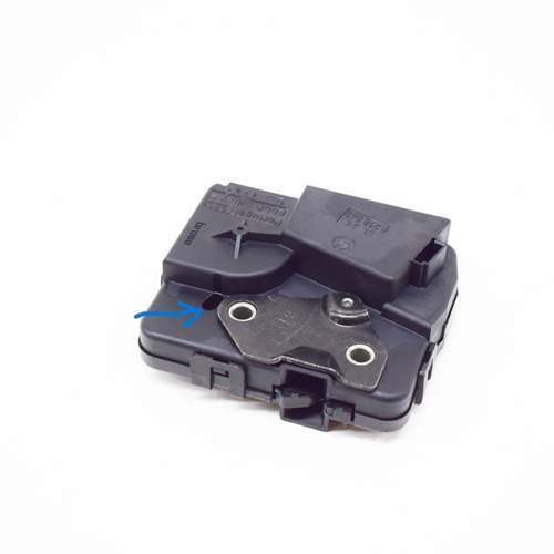

@Rostlöser36464 schrieb am 25. Dezember 2010 um 18:42:33 Uhr:
Mein Problem ist nur, ich bekomme ja die Scheibe nicht auf, so dass ich auch den Heckspoiler nicht demontieren kann.... *grrrrrrrr*
Hallo!
Habe auch das Problem mit dem Kabelbaum (Bremslicht rechts defekt)!
Die Heckscheibe geht leider auch nicht auf darum kann ich den Heckspoiler nicht demontieren um an den kabelbaum zu kommen.
Kann mir einer helfen wie ich di heckscheibe auf bekomme???
Für die Heckscheibe kannst du einen Inbusschlüssel nehmen. Im Schloss gib es eine Öffnung wo du die Scheibe Mechanisch entriegeln kannst. Ist ein bisschen Fummelig, aber es klappt. Musste ich auch so machen.
LG Jörg

@JoergHinz schrieb am 9. Juli 2023 um 15:41:44 Uhr:
LG Jörg
