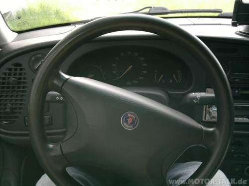

So, ich habe den Umbau des Fahrwerks abgeschlossen. Gewechselt habe ich Federbein, Dämpfer, Domlager, Feder, Bremsscheibe und -sattel und Radlager. Da ich das Lager nicht aus dem am Federbein hängenden Achsschenkel ausbauen wollte, musste ich aufgrund anderer Maße die Bremsen des MJ 95 übernehmen (ca 2 mm kleinere Bremsscheibe).
Beim Umbau hatte ich unter anderem die Antriebswelle aus dem Getriebe raus. Weiterhin Lenkgestänge, beide Querlenker, ABS-Sensor. Jetzt habe ich ein Problem. Mein Lenkrad steht schräg, wenn die Räder gerade stehen (siehe Foto). Warum? Stimmt die Spureinstellung nicht mehr, oder hat es eine andere Ursache? Kann ich es einfach lösen und gerade wieder einbauen? Muss ich etwas wegen dem Airbag im Lenkrad beachten? Mein WIS gibt mir leider keine Auskunft darüber...
Lenkrad
da hast Du also doch den R900 geschlachtet. Hat das Auto nun die Sensonic? War der Zustand doch nicht so toll wie erwartet?
Bevor Du das Lenkrad versetzt, solltest Du testen, ob Du von der Mitte zum Linkseinschlag genau so viele Umdrehungen brauchst wie zum Rechtseinschlag. Eventuell ist es dann besser, das Lenkrad bei der Achsvermessung über die Justage der Spurstangen in Geradeausstellung zu bringen.
Die Achse würde ich auf jeden Fall vermessen lassen, weil Du ja alles draußen hattest und nun andere Teile mit geringfüging anderer Geometrie eingebaut sind. Sonst laufen dir die Reifen einseitig und überdurchschnittlich schnell ab. Das ist gut investiertes Geld.
Um das Lenkrad auf der Welle versetzen zu können, muß der Airbag raus. Da würde ich ohne spezifische Kenntnisse nicht selbst drangehen. Nicht umsonst gibt es eine spezielle Schulung dafür.
